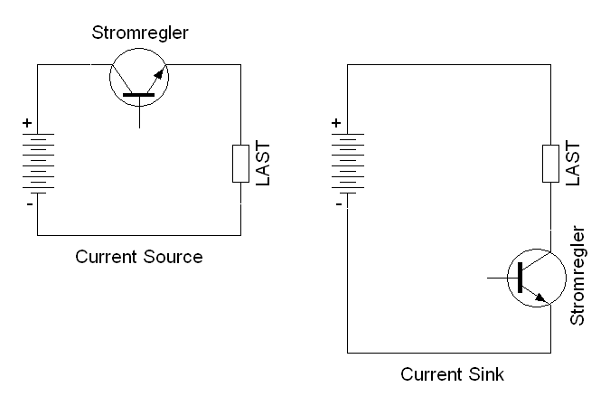

ich habe eine frage zu Current-Sink-Source:
Also bei Current Source fliesst der Strom sozusagen in die positive
Richtung.  Also von Plus nach Minus (Masse) Ist das so richtig?
Und bei Current-Sink fliesst der Strom einfach anderherum, und zwar von
Minus nach Plus?
Habe ich das richtig verstanden?
danke schon ma
Gast #1150015

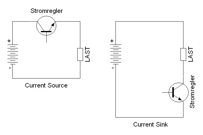

Bei der Current Source hängt die Last mit einer Seite an der Masse und
auf der anderen Seite wird der Strom von der "positiven" Elektrode über
die Current Source in die Last eingespeist.
Bei Current Sink hängt die Last mit einer Seite am Plus und die andere
Seite an der Stromregelung die den Strom der dann nach Masse fliest
regelt

Und damit es noch ein bißchen komplexer wird: Es gibt current sinks die
gleichzeig Last sind.
Als Beispiel kann man ein sog. "elektronische Last" für den
Batterie/Akku/Netzgerätetest nennen. Der Prüfling wird dann einfahc mit
Strom belastet.
> und zwar von Minus nach Plus?
Die technische Stromrichtung ist immer von Plus nach Minus (die
Elektronen fließen zwar anders herum, aber die sind auch noch soooo
klein ;-)
> Außer bei Wechselstrom :-)
Und auch da fließt er von + nach -
Sink: der Strom fließt in die Quelle hinein (die schaltet gegen GND)
   Vcc o
       '->-o--
           '--o--
Source: der Strom kommt aus der Quelle heraus (die schaltet nach Vcc)
             Vcc
           .--o--
       .-<-o--
