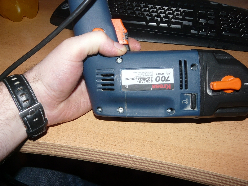

Was ich damit meine ist:
Ich hab vor x Jahren ne 750W Kress Schlagbohrmaschine gekauft und damit
möller ich 10mm Dübel in Stahlbeton und baue auch Möbel zusammen.
(Bin mit dem Ding schon 6 mal umgezogen)
Einmal ist mir von ner Armierung der mehr oder weniger flüssige Stahl
entgegengekommen (guter Bohrer eben), aber das dinngen hat sich bisher
immer mit "etwas" Gegendruck in den Beton gefressen....
Und wenn man auch nur ein bisschen Gefühl im Zeigefinger hat bekommt man
damit auch 0815 Möbel ohne Beschädigung zusammen (natürlich sollte man
nicht nur Pudding in den Armen haben wenn es um ne ganze
Wohnungseinrichtung geht).
Mein Fazit: Kauf ne gescheite Schlagbohrmaschine und gut!

Gast #1154301
@Oszi40:
Mir ist auch klar das ich da nicht weit kommen werde, aber wozu soll ich
mir noch ein Gerät anschaffen wenn das jetzige meine Anforderungen voll
erfüllt?
Ich baue meine Möbel auch mit genau der Schlagbohrmaschine auf, und
selbst wenn die aus Presspappe sind hab ich noch nie ne Schraube oder
nen Bit rundgemacht. Auch hab ich noch nie ne Schraube überdreht (gut ok
als damit angefangen habe).
Aber mit der Zeit lernt man seine Maschine kennen und entwickelt ein
Gefühl dafür wieviel "Gas" man geben kann.
Einziger Nachteil ist natürlich die Ergonomie, nen Akkuschrauber ist
natürlich leichter und der Griff sitzt mittig.
Dafür ist der Akku immer kuerz vor der letzten zu verbauenden Schraube
leergenudelt.
