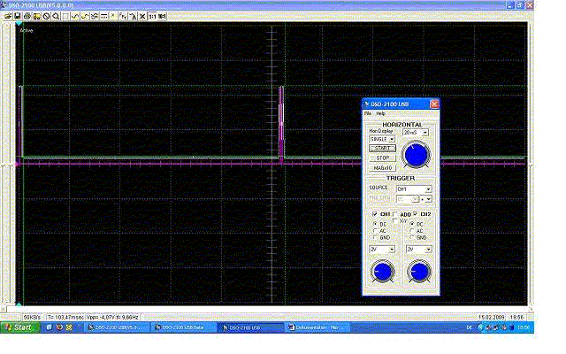

ich sende von einem PC Daten an einen PIC-Prozessor und dieser sendet 2
Bytes zurück (prinzipiell zu erkennen auf Bild 1), was auch
funktioniert. Wenn mit Hilfe eines Interrupts ein Byte vom PIC empfangen
wird, läuft unten genannter Code ab (Rücksendung der 2 Bytes). Ich hatte
nur die Möglichkeit eine lange Pause zu programmieren, so dass sicher
ist, dass der PC den Bus wieder freigegeben hat (s. pause(500)) - denn
das dauert nicht immer gleich lang (s. auch Bild 2). Gibt es hier die
Möglichkeit über eine Flag sofort loszulegen, sobald der Bus frei ist?
Danke für eure Hilfe ;)
Olaf

von Olaf R. (gruser)
Hier noch das erste Bild im Anhang - das Hochladen hat irgendwie nicht
funktioniert.

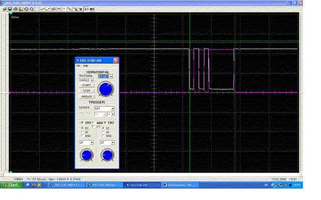

Hallo Ralf,
> Wofür ist delay_mks(1000)? 1 Sekunde warten? Wozu?
Das sind 1000 Mikrosekunden bzw. 1 ms.
wobei ich sagen muss die Funktion basiert auf einem 4 MHz Takt und ich
verwende einen 20 MHz Quarz - somit sind es rund 200 Mikrosekunden in
Realität - muss die Funktion noch entsprechend anpassen. Die kurze Pause
habe ich zur Anschaulichkeit reingenommen um es auf dem Oszi überprüfen
zu können ob es funktioniert.

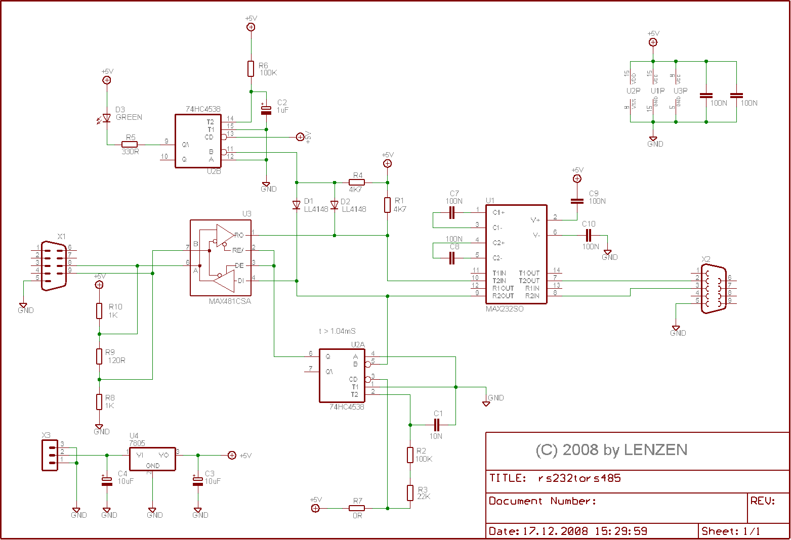

von Helmut L. (helmi1)
Ich hatte diese Problem letztens auch. Ich hatte das mit folgender
Schaltung gelöst. Die umschaltung wird über ein retriggerbares Monoflop
gelöst. Baudrate 9600. Für andere Baudraten ist die Zeitkonstante
anzupassen
Gruss Helmi
