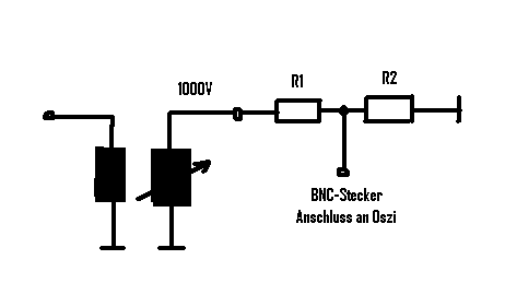

Ich muss eine hochspannung von 1000 Volt auf maximal 10V am Ausgang
herunterteilen!
Hierfür ist ein Spannungsteiler vom Verhältnis 1:100 vorgesehen.
Meine Frage wie hochohmig müssen die Widerstände sein das sie meine
Schaltung nicht zu sehr beeinflussen und ich sie noch mit hilfe eines
bnc-steckers störungsfrei am Oszi-darstellen kann!?!
Danke im voraus für eure hilfe
lg stefan

Was ist deine Schaltung?
Welchen Strom darfst du entnehmen (Innenwiderstand)?
Welchen Eingangswiderstand hat dein Messgerät?
Evtl. brauchst du zum Messen keinen Spannungsteiler, sondern nur
Vorwiderstände (bei 1000V mehrere, wegen der Spannungsfestigkeit).

Also vom Schreibfehler Megaohm hat groß M) mal abgesehen:
99M zu 9M teilen das wie gewünscht auf. 9M macht 10:1
Bei 1000V am Eingang bitte mind. auf 4 (möglishct gleiche) Widerstände
0.5W  aufteilen, es gibt nur selten für den Hobbyisten kaufbare
Widersände die 1000V sicher aushalten.
AC-Kompensation ggfs. vorsehen (von der Frequenz sagt der TE ja nix).-
1000V DC benötigt diese Kompensation natürlich nicht.
Abgesehen von der Spannungsfestigkeit sollte man Teiler für hohe
Spannungen sowieso möglichst aus identischen Widerständen aufbauen, um
die zwangsläufig entstehende Verlustleistung gleichmäßig aufzuteilen,
damit der Teiler sich bei Erwärmung nicht "verstimmt".

Gesucht war ein Teiler 100:1 und nicht der von Dir beschriebene 10:1.
99MOhm aus dem Bastelbestand sind kein Problem - denk mal nach ,-)

Was viele  Scopes (leider) nicht mehr haben. Der TE hat'S ja nun
bestätigt das es für's Scope ist.
In so einem Fall: Es gibt bezahlbare 100:1 TK mit garantierten 1000 bzw.
1500V Spannungsfestigkeit von Hameg, Testec, etc.
Da ist die für AC notwendige Kompensation schon mit drin.
Bevor ich sowas selber frickele, täte ich mir es als Fertig-TK kaufen.
Schon mir und meinen Scopes zuliebe.
hth,
Andrew
