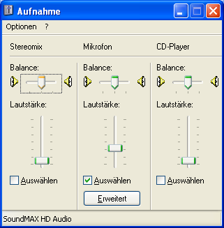

Gast #1152123
andersrum wird ein Schuh draus....
gib als Eingangsquelle den Ausgang an geht in der Systemsteuerung unter
Audio/sounds->erster Reiter->erweitert->Optionen->Mixer input da dann
den Stereomix wählen
Gast #1152509
@ Jochen
Ich komme mit der Anleitung irgendwie nicht weiter.
Anders herum als was?
Ich nehme an, das läuft darauf hinaus, die WAV-Datei mit einem
geeeigneten Programm wiederzugeben und, nachdem ich der Anleitung
gefolgt bin, kann ich dann am Eingang das selbe Signal sehen (hören).
Aber wie?
Folge ich dieser Anleitung, dann habe ich eben den Soundmixer aktiviert.
Aber wie gehe ich weiter vor? Wo gebe ich "als Eingangsquelle" den
Ausgang an?
Gast #1152519
Eiiiinen Moment mal.
Ich habe das mal ausprobiert, in dem ich zwei Audio-Recorder geöffnet
habe und auf dem einen die Datei ausgebe und auf dem anderen aufnehme.
Das geht.
Aber warum?
