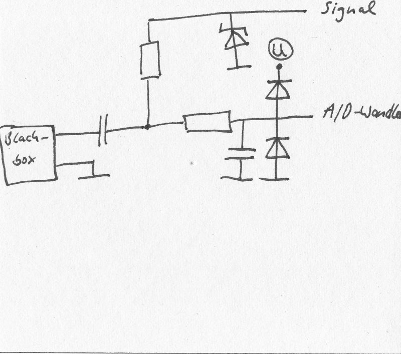

Schaltungsfrage
Sehr zwar den sinn der schwaltung nicht ganz, aber naja...
beim Signal das in die Schaltung kommt, wird via z-diode die spannung
begrenzt... (hoffe sehr, dass der strom vorher irgendwie begrenzt
wurde... :-) )
der widerstand mit dem C in serie, welcher auf die blackbox geht, stellt
einen hochpassfilter dar, er lässt nur die hohen frequenzen durch...
zum AD-Wandler geht das signal über 2 widerstände, danach ein C auf
masse, sprich ein tiefpassfilter, die nur die tiefen frequenzen werden
durchgelassen...
die 2 Dioden schlissen spannungen < GND gegen GND kurz, und solche > VCC
gegen VCC... sprich die spannung wird inetwa auf die werte GND bis VCC
begrenzt...
Hohe Frequenzen können in diesem Fall auch einfach bedeuten, dass keine
Gleichspannung übertragen wird ("AC-Kopplung").
@STK500-Beseitzer
Sicher hast du da recht, aber solange punkto dimensionierung nix bekannt
ist, handelt es sich grundsätzlich um einen hochpassfilter, eine frage
der grenzfrequenz...
