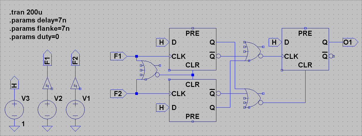

#1156308
Seltsam mit LTSpice und Laufzeiten + Zeiten für die Rise-/Falltime
funktioniert deine Schaltung bei mir nicht. Schaue ich mir die Signale
an wird das auch deutlich und logisch. Ich meine das ein NOR da rein
gehört.
Noch besser ist es so wie im Attachment. Allerdings ist die Schaltung
eben nicht perfekt, egal ob NAND oder NOR Gatter.
1.) Die Taktsignale sollten 50% Dutycycle haben weil ansonsten das
Ausgangssignal diesen Dutycycle der Eingangssignale widerspiegelt.
Allerdings nicht symmetrisch auf die Eingangsignale verteilt.
2.) Bei Eingangssignalen mit ohne Rest teilbaren Frequenzen, also zb.
200Khz und 100Khz gibts Probleme.
3.) Bei teilerfremden Frequenzen der Einganzsignale ist das
Ausgangssignal nicht mehr stetig im Dutycycle, dh. es entsteht
Phasenjitter in der Frequenz des schnelleren Einganssignales. Auch
logisch da diese einfache Schaltung eben keine fraktionale DPLL
darstellt, sondern eben sehr einfach gestrickt ist.
Gruß Hagen

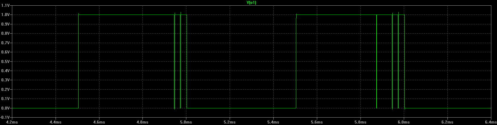

#1156328
wenn ich mit NAND und Frequenzen von 400KHz und 401Khz simuliere bekomme
ich das Ergebnis im Attachment. Das meine ich mit "funktioniert nicht
richtig".
Beide Eingangsignale sind beim Start Phasengleich. Das NOR Gatter behebt
dieses Problem.
Gruß Hagen
