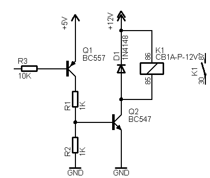

Hallo Leute,
ich möchte mit dem sogenannten IO Warrior (USB-Interface für den PC) ein
Relais schalten. Auf der Seite
https://wiki.primat.ch/index.php/IO-Warrior
habe ich dafür eine pnp-Transistor-Schaltzung gefunden
Soweit ich es verstehe schaltet der IO Warrior bei HIGH den Ausgang über
den Pull Up Widerstand auf die Versorgungsspannung (5V).
Das würde dann so aussehen.
http://www.mt-softsolution.com/iow/iow_high.jpg
Bei LOW wird der Augang auf Masse gezogen.
http://www.mt-softsolution.com/iow/iow_low.jpg
In beiden Fällen müsste ja der Transistor durchgeschalten sein - oder?
Wo ist mein Denkfehler?
Danke - Grüße Daffy
Das Relais sollte immer eingeschaltet sein,
egal ob du 0 oder 1 ausgibst ;-)
EDIT:
Das ist ein Open-Drain Ausgang mit einem schwachen Pullup.
Weil du mit 12V (über R1) am Pin ankommst, betreibst du den uC jenseits
der Spec :-/
Aber trotzdem müsste die Schutzdiode des Pins bei einer Spannung größer
5V zu leiten beginnen.

#1153480
Dem Datasheet nach zu schliessen haben diese Krieger die Charakteristik
von 8051 I/O-Pins (isses wohl auch). Die Tips in [[Relais mit Logik
ansteuern]] sind also nicht anwendbar, von der reinen MOSFET-Variante
mal abgesehen.
Die Ausgänge sind demzufolge Open Drain mit internem Pullup. Dass die
12V-tauglich sind steht nicht drin, würde ich auch nicht unbedingt
ausprobieren.
Aber: In diesen Datasheets steht auch drin, wie die sich eine
Ansteuerung von Relais vorgestellt haben. Wobei dort zwar von 5V-Relais
ausgegangen wird, aber die dort gezeigte PNP-Kollektorschaltung
funktioniert auch bei 12V-Relais.

#1153629
Scheint aber eine sehr ähnliche Arbeitsweise des Ausgangs zu haben.
Und wenn der Pin die branchenübliche Schutzdiode drin hat, dann fliessen
bei Ausgang high über Transistor, R1 und diese Diode 10mA nach Vcc. Ein
paar solche "Ausgänge" und der Controller arbeitet mit Vcc=9-10V ;-).
Cypress jedenfalls nennt ein Limit von Vcc+0,5V. Wie eigentlich üblich.
