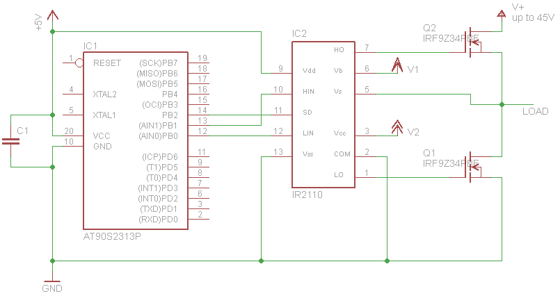

IR2110 Beschaltung richtig so?
Gast #1153483
Hi leute,
Ich werde demnächst das erste mal in meinem Leben einen FET-Treiber
verbauen und da wollte ich natürlich nicht gleich in meiner Planung
etwas falsch machen. Deshalb frag ich mal an, ob mir jemand sagen kann,
ob der IR2110 so richig beschalten ist.
Das Datenblatt habe ich soweit ichs verstehe berücksichtigt, aber die
unsicherheit ist groß.
http://docs-europe.electrocomponents.com/webdocs/0791/0900766b807910a0.pdf
Daher bitte ich euch, dass jemand über meine 3 Striche schaut und mir
sagt ob des so funktionieren wird?
Kleine Anmerkungen:
V1 wird ca. 14V über V+ liegen. (also <V+ + 14V>)
V2 wird ca. 14V über GND liegen. (also +14V)
Danke euch schonmal.

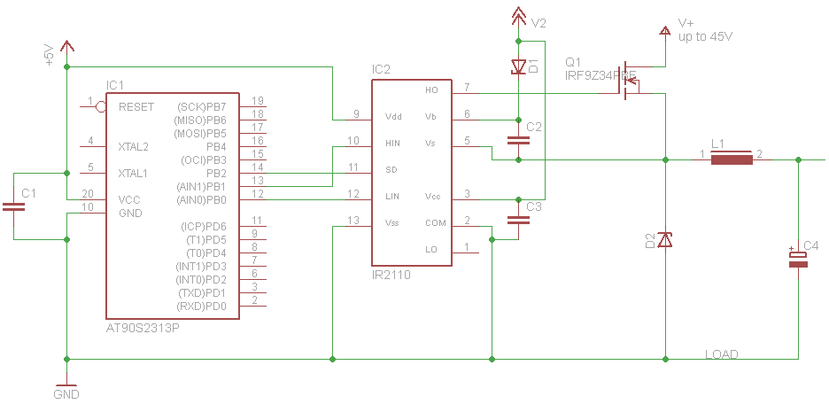

Gast #1154120
Ah ja.. danke das habe ich übersehen. dann bleibt wohl nur die Lösung
mit den Kondensatoren und der Diode wie im Datenblatt... find ich nicht
schön, aber ist wohl so. Schade.
oder kennt grad jemand einen Baustein den man ohne zuätzliche Elemente
wie Kondensatoren da reinsetzen kann?
Gast #1154963
Ok, Jungs ich brauch nochmal eure Hilfe.
Ich hänge an ein paar weiteren Problemen.
Erste meiner Erkenntnisse: Ein Einzeltreiber hätte gereicht, da ich
festgestellt habe, dass der 2. FET mit meiner Speicherdrossel hinten
dran evtl. sterben würde auf jeden Fall aber sinnlos ist.
Zweite meiner Erkenntnisse: Der IR2110 ist laut Datenblatt zu langsam.
Ich möchte einen 100kHz Schaltregeler bauen und da wird die Schaltzeit
von 120&90ns meiner groben Überschlagsrechnung zu lang. Denn ein
Schaltzyklus wird demnach gerade einmal 10us dauern. Bei 1% „on“-Zeit
ergibt das dann 100ns die der FET durchsteuern soll… da muss ein
schnellerer Treiber her richtig?
Mit der Schaltfrequenz runtergehen kann ich nicht mehr. Das absolute
Minimum wären 50kHz ansonsten muss die Ausgangskapazität (C4) zu groß
werden.
Daher die Frage: Wer kennt einen schnelleren Treiber den ich hier
einsetzen kann?
So und dann wären da noch so ein paar kleinere Fragen. Z.B. finde ich
nirgends wie groß C2 (C3) sein müssen.
Und sollte ich zwischen den uC Ausgang und den Treiber Eingang einen
Wiederstand setzen? Wie groß sollte dieser sein?
Ja das wärs dann auch schon. Ich danke euch schon mal.
#1154990
Die 120ns sind die Verzögerung des Signals. Die Flanken sind 25ns bzw.
17ns, im Datenblatt unter "Turn-on rise time" und "Turn-off fall time".
Zum Kondensator: Der statische Stromverbrauch an Vbs kann aus Abbildung
17B entnommen werden (max. 350μA), zusammen mit der maximalen Zeit auf
High und dem maximal zulässigen Ripple kann man den Kondensator
ausrechnen. Gegebenenfalls auch die Gate-Kapazität berücksichtigen, da
die auch aus dieser Spannung umgeladen wird.
Widerstände zum Controller würde ich nur dann einbauen, wenn die ICs zu
unterschiedlichen Zeiten mit Spannung versorgt werden. Eingänge mit
höherer Spannung als Vcc nehmen einem viele ICs übel.
Gast #1155562
Ah ja danke dir.
Nur trat ein neues Problem auf. Ich denke jetz wirds knobelig.
Da ich keinen Treiber finde, welcher mir passt wollte ich jetzt das
ganze mit ner Gegentaktstufe als Treiber und nem Optokoppler als
levelshifter bauen, aber auch das mag nicht wie ich will.
zum Hintergrund:
Ich möchte einen Stepdown-wandler bauen, der aber auch 100% (dauer-)an
sein kann. Und das macht mir der IR2110 nicht mit, da sich der
Kondensator konstant entlädt. Und wenn ich an Vb einfach eine
entsprechende Spannung (V+ + ca.12V) zum laden des Kondensators dran
hänge, dann verabschiedet sich der IR2110 während den off-zeiten.
Das Problem an der ganzen Geschichte ist ja eigentlich auch nur der
levelshifter, den ich nicht hinbekomme. Diese verrekten Optokoppler
vertragen nämlich ebenfalls keine rund 60V (45+12=57 | V+ +
Gatespannung). Zumindest finde ich keinen derartigen.
Kann mir vielleicht jemand Ideen/Bautiele liefern die mir helfen diesen
FET von ganz aus über getaktet (0-100% im 100kHz Takt) bis ganz an
ansteuern kann?
Das kann doch eigentlich nicht so schwer sein oder?
Irgendwie stell ich mich da grad sau doof an.
#1155586
Leider kenne ich kein Bauteil, das das Problem auf einen Schlag löst,
aber ein paar Ideen:
 * da die Schaltung durch einen Mikrocontroller gesteuert wird,
   könnte dieser doch dafür sorgen, dass es immer mal wieder
   einen kurzen LOW Puls gibt, damit sich der Kondensator wieder
   aufladen kann
 * ursprünglich war in der Schaltung ja ein 45V+14V drin, können
   diese 14V nicht potentialfrei entnommen werden?
 * Ein Versuch könnte auch sein, Vb über einen Widerstand an
   45V+14V anschließen und von Vb nach Vs eine 14V Z-Diode,
   die die Spannung begrenzt
 * (Alternativ auch ein analoger Spannungs-Regler, müsste eben
   ein Typ sein, der die hohe Eingangsspannung verkraftet)
#1155592
> ansteuern kann?
Doch, ist es leider. Zumindest solange Du einen n-MOSFET verwenden
willst. Du brauchst dann auf jeden Fall eine zusätzliche Hilfspannung
für das Gate. Mir fallen dazu erstmal folgende Möglickeiten ein:
- Die Hilfsspannung über den Netzteilbrückengleichrichter mit einer
Kondensatorpumpe erzeugen,
- Eine Pumpenschaltung mit dem uC ansteuern,
- Einen zusätzlichen kleinen Boost Konverter verwenden,
- Eine zusätzliches, galvanisch getrenntes kleines Netzteil verwenden.
Eine fertige Schaltung habe ich aber auch nicht parat. Ich würde wohl
erstmal versuchen, den Treiber diskret aufzubauen.
Peter
Gast #1155876
Mit einem ne555 kann man eine konstante hilfsspannung erzeugen. Es gibt
dazu eine app note für den ir211*.
MUSS auf primär und sekundärseite die selbe Masse sein? wenn nicht, dann
schalte einfach lowside. Dann kannst du einen seeeehr einfachen treiber
bauen und brauchst keinen Pegelwandler. Man muss sich nur von den
festgefahreren Denkmustern verabschieden ;) Gemeinsamer Bezugspunkt ist
dann V+ und GND wird reguliert.
