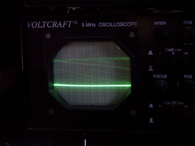

Hallo, ich möchte mich mal an IR-Signale ranwagen und habe mir einen
IR-Aufsatz für Oszi bei Reichelt bestellt.
http://www.reichelt.de/bilder//web/artikel/F100/IRTEST_P.jpg

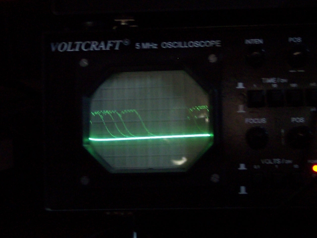

Die Signalform am Oszi ist aber sehr bescheiden. Bei 100 mSek/div gehts
ja noch einigermaßen bei 10 mSek erhalte ich aber diese flachen Kurven
auf dem Schirm
Ich weiß jetzt nicht ob das evtl. an diesem IR-Adapter hängt der ja
passiv arbeitet, könnte es sein das diese IR-Diode einfach zu langsam
sperrt und ich deswegen solche flach abfallenden Linien erhalten, oder
haut da was mit der Triggerung des billigen Oszis nicht hin.
Ich würde jetzt per µC eine externe Triggerquelle für das Oszi bauen
oder eine verstärker/Schmitt-Triggerschaltung für die IR-Diode oder soll
ich lieber gleich einen fertigen TSOP36/38/40... IR-Empfänger nehmen.

Das Problem ist, dass sich solche Signale schlecht triggern lassen. Es
kommt ein Impulspaket rein, und dann wieder ne relativ lange Pause.
Wirklich brauchbare Ergebnisse wird man nur mit einem
Speicheroszilloskop hinbekommen.
