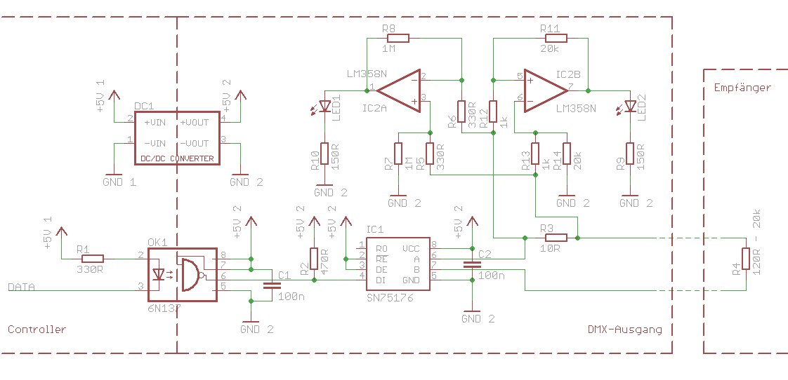

Ich möchte an einem DMX-Sender folgendes Feature realisieren: Wenn ein
DMX-Empfänger angeschlossen ist soll eine Kontroll-LED leuchten. Wenn
die DMX-Kette auch noch korrekt terminiert ist, so soll eine weitere
Ich habe mir folgende Möglichkeit (Schaltplan im Anhang) überlegt:
Wenn ein Empfänger angeschlossen ist fließt auf den ausgehenden
Leitungen auch Strom. Die Spannung, die über den in Reihe geschalteten
Widerstand R3 abfällt verstärke ich mit einem OpAmp und treibe damit die
LEDs.
Wenn ein Empfänger angeschlossen ist, die Kette aber nicht terminiert
ist, wird der Widerstand über die DMX-Kette (hier als R4 gezeichnet)
vielleicht 20 kOhm betragen. Durch die 3V Differenzspannung aus dem
RS485-Transceiver ergibt sich ein Strom von 150uA. Über R3 fallen also
1,5mV ab, die ich mit dem OpAmp IC2A auf 4,5 V verstärke. Jetzt leuchtet
LED1.
Wenn die DMX-Kette korrekt terminiert ist, so beträgt R4 120 Ohm. Über
R3 fließen jetzt 25 mA. 250 mV fallen ab. Der OpAmp IC2B verstärkt jetzt
auch auf 5 V, jetzt leuchten auch LED2.
Ich komme mehr aus der Softwareecke und kenne mich daher mit
Analogschaltungen, also konkret mit dem OpAmp-Verstärker, nicht so gut
aus. Daher meine Frage: Kann die Schaltung so funktionieren?
