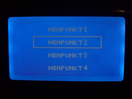

Ich versuche krampfhaft ein Menü für mein Display zu erstellen.
Ich bekomme aber immer eine Fehlermeldung :
main.c:44: error: expected ';', ',' or ')' before 'MainMenu'
Bei dieser Zeile:
void DoMenu( int NrEntries, struct MenuEntry[] Menu )

#1154601
> Bei dieser Zeile:
Das kanns nicht sein. In dieser Zeile kommt kein einziges mal der
Begriff MainMenu vor. Schau mal in die unmittelbar vorhergehende Zeile.
> Hier ist der Code:
> ( habe ich von
> http://www.mikrocontroller.net/articles/FAQ#Me%C3%BCs%20mit%20Funktionszeiger
Das kann nicht der vollständige Code sein. Dort sind lediglich ein paar
Fragmente.
> Kann mir jemand sagen warum ?
entweder du hast irgendwo einen Tippfehler und dich bei einem Namen
vertippt oder die STrukturdefinition ist nicht vor der ersten Verwendung
oder der eigentliche Fehler ist ganz was anderes und die Fehlermeldung
ist missverständlich oder ....
Zeig den ganzen Code, dann kann man mehr sagen.

Gast #1154656
Danke Stefan.
Das hat mich weiter gebracht. Fehler ist weg.
Jedoch mein Menü klappt überhaupt nicht.
Hast Du Erfahrungen mit einfachen one level Menüs???
Sind überhaupt Funktionszeiger das Richtige?

Gast #1154691
Ok Karl.
Ich werde es so angehen wie du das vorgeschlagen hat.
Du hast Recht. Ich habe einfach ein Code aus dem Tutorial kopiert,
ohne zu wissen was da eigentlich passiert.
Ich fange also alles wieder von vorne an.
Könntest du mir ein bißchen behilflich sein? Ein Kopfnicken reicht aus.
1. Der Aufbau
Mein Menü besteht aus 4 Menüpunkten. One Level d.h. Keine Untermenüs
Menüpunkt 1
Menüpunkt 2
Menüpunkt 3
Menüpunkt 4
Ich habe 3 Taster zu Verfügung.
Taster 1. nach oben (optisches hervorheben des menüpunktes z.B. rechteck
drumrum )
Taster 2. nach unten (optisches hervorheben der menüpunktes z.B.
rechteck drumrum )
Taster 3. Bestätigen der Auswahl.
läßt sich das auch mit switch realisieren oder mit normalen if abragen?
Was wäre sinnvoller ???
Vielen Dank für alle Anregungen
#1154764
Sven D. wrote:
Die erste Frage, die du dir stellen musst, lautet:
Brauche ich ein universelles Menüsystem (so wie du das aus der FAQ
übernommen hast) oder reicht etwas ganz simples.
Da du anscheinend nur 1 Menü hast und für jeden Menüpunkt feststeht was
er zu tun hat und es keinerlei sontigen Problemkreise gibt, würde ich
mal sagen: Es reicht etwas ganz Simples.
Das bedeutet: Du brauchst kein grossartiges Array mit Texten.
Mach dir eine Funktion, die die 4 Texte an die korrekten Positionen
hinschreibt und fertig.
Dann solltest du dir überlegen, wie du herausstellst, welcher Menüpunkt
momentan der aktive ist. Aktiv in dem Sinne, dass dieser Menüpunkt
gewählt wird, wenn der Benutzer die entsprechende Aktion (meist das
Drücken eines Buttons) wählt. Wie du das machst ist deien Sache, ich
schlage jetzt der Einfachheit halber mal vor, dass der entsprechende
Menüpunkt in der 1. Spalte ein '*' erhält. Die Auswertung der
Tastendrücke für rauf und runter bedeutet daher nichts anderes, als das
natürlich mitgezählt werden muss, in welcher Zeile man gerade ist, und
dass dieser '*' seinen Platz wechseln muss. Am einfachsten geschieht
dies, indem in allen 4 möglichen Zeilen in der *-Spalte ein Leerzeichen
geschrieben wird und dann der * in der richtige Zeile in die *-Spalte
platziert wird.
Also fangen wir mal an. Du brauchst eine Funktion, die die Menüpunkte
ausgibt. Dabei berücksichtigen wir gleich mal, dass es eine *-Spalte
geben wird und legen diese als Spalte 1 fest. Die Texte können also
frühestens in Spalte 2 anfangen
void DrawMenuTexts()
  lcd_set_cursor( 2, LINE2 );
  lcd_puts_p( small_font, PSTR("MENÜPUNKT 1") );
  lcd_set_cursor( 2, LINE3 );
  lcd_puts_p( small_font, PSTR("MENÜPUNKT 2") );
  lcd_set_cursor( 2, LINE4 );
  lcd_puts_p( small_font, PSTR("MENÜPUNKT 3") );
  lcd_set_cursor( 2, LINE5 );
  lcd_puts_p( small_font, PSTR("MENÜPUNKT 4") );
Und gleich mal ausprobieren!
Was brauchst du noch. Eine Funktion, die den * richtig platziert.
Dazu braucht die Funktion die Kenntnis, welche Zeile die auszuwählende
ist. Gut, damit wissenb wir welche Parameter die Funktion haben wird,
nämlich die Nummer des Menüpunktes. Wie in C üblich, soll dabei die
Zählung der Menüpunkte bei 0 beginnen.
Was hat sie zu tun: Alle *-Spalten löschen und in die korrekte (die mit
dem übergebenen Menüpunkt) einen * setzen.
Na das sollte doch nicht allzu schwer sein.

Hallo an Alle!
Besonderes Hallo an Karl! Du hast es drauf :o)
Ich wollte mich nochmal herzlich bedanken.
Dein Code war wirklich super. Eigentlich hast Du alles nötige gemacht.
Ich habe es noch ein bißchen erweitert und das Problem so gelöst.
Es ist nicht optimal aber es funktioniert.
Vielleicht hilft es irgendwann Jemanden, der solch ein einfaches Menü
sucht...
Falls Du eine optimalere Lösung hast, ich bin für alle Vorschläge offen.
#include <avr/io.h>
  lcd_set_cursor(43,LINE0+6);lcd_puts_p(small_font,PSTR("MENÜPUNKT 1"));
  lcd_set_cursor(43,LINE2+5);lcd_puts_p(small_font,PSTR("MENÜPUNKT 2"));
  lcd_set_cursor(43,LINE4+4);lcd_puts_p(small_font,PSTR("MENÜPUNKT 3"));
  lcd_set_cursor(43,LINE6+3);lcd_puts_p(small_font,PSTR("MENÜPUNKT 4"));
void ActivateEntry( uint8_t Nr )
    switch (Nr)   // Menü-Umrandung zuordnen
      case 0:
22

void HandleButtons()
44
45
  uint8_t Active = 0;
46
47
  ActivateEntry( Active );

void show_menu()
160
161
  lcd_clear();
162
  DrawMenuTexts();
163
  HandleButtons();
164
165
166
167
int main (void)
168
169
170
  DDRD=0xf0;
171
  uint8_t Active;
172
173
  lcd_init();
174
     lcd_draw_fullscreen_bmp(img); // Startbild (kurz nur beim Start)
175
  _delay_ms(100);
176
177
      show_menu();
178
179
Viel Spaß damit
