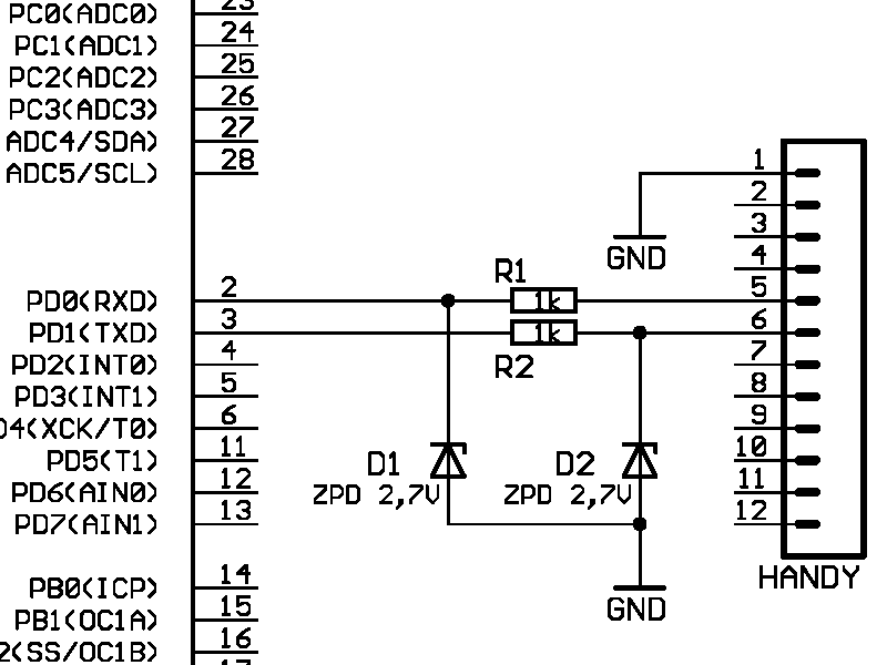

Welches Handy geeignet?
Gast #84979
Nach meiner Meinung ist am, besten ein gutes altes Nokia 6610 geeignet.
Ich hoffe Dir ist es klar, dass das ganze nicht ohne eine
C-Control-Unit klappt, oder ? Zumindest ein Grundwissen im Fachbereich
Basic M Unit sollte vorrausgesetzt sein.
Ich hoffe ich konnte dir weiterhelfen
mfg Franky....

@niglok: Aktuelle Nokias mit Schnittstelle gehen auf jeden Fall. Ist
nur eine Frage der Hardware. Meiner Meinung nach am einfachsten sind
die Siemens-Handys, da kannst Du jedes nehmen. In Deinem Fall also die
Billig-Serien, Axxx oder wie die auch heissen.
Gast #84983
Am besten geeignet sind IMHO Handys von Siemens, da man diese direkt
über die serielle Schnittstelle mit AT - Befehlen steuern kann
(Pegelwandlung nicht vergessen).

Und @Semme: Pegelwandlung ist nicht nötig, wenn man den MC mit der
heute üblichen Spannung von 3V betreibt (schon aus Stromspargründen zu
empfehlen, die Telefon.Akkus halten ja auch so schon nicht lange).

Bei Nokia benötigt man beispielsweise das DLR-3P - Datenkabel um das
Handy mit AT - Befehlen ansteuern zu können oder man simuliert den
F-/M-Bus per µC was die Ansteuerung softwareseitig wieder etwas
aufwendiger macht. Bei den Siemenstelefonen kann man - entsprechende
Pegel vorausgesetzt - direkt den UART/RS232 verwenden. Wie es
allerdings bei der aktuellsten Generation von Nokia/Siemens und bei
anderen Herstellern aussieht, weiß ich leider nicht, da ich bisher nur
etwas ältere Nokia- und Siemens - Modelle angesteuert habe.

max 75mA, 150 gehen geradenochso. Wobei beim C35 die Akkuspannung
direkt(na fast) durchgereicht wird, beim 45'er sind es stabile
2.75Volt.
@all
ich denke, ich kann sagen, das ich weiß, wie's geht und ob's geht...
http://www.spynet.nu/kindersicherheit/walker.html
http://www.phonetracker.de
ich weiss nicht, wie aktuell die Seiten sind, den Phonetracker gab's
auch als Nokia-Variante für's 6110,6210,6310,und 7110 OHNE Dlr3-P
datenkabel. es sage also keiner das es nicht geht... Gut, es ging ja um
AT-Befehle. Die Kommunikation lief auch auf dieser Ebene. Dem Nokia zu
sagen, das der Controller stabile 2.8Volt braucht, ist, denke ich, beim
Nokia das hauptproblem. hat man die erst mal, geht auch der rest.
fazit:
nimm ein altes Siemens-C35 und lege einen 1,5KOhm in die TX-Leitung vom
AVR. den AVR kannst Du dann direkt von Handy versorgen und die Pegel
stimmen einigermaßen.(Handy-Intern 2.7Volt)
