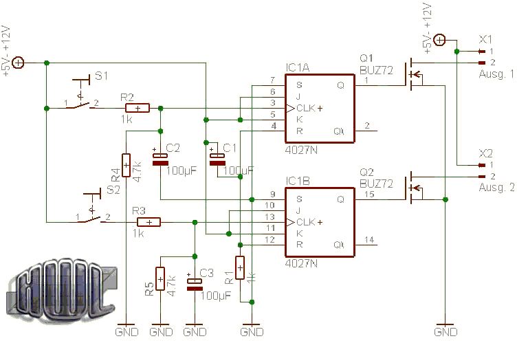

Hallo alle miteinander, ich habe die in Anhang gezeigte schaltung
aufgebaut, und diese funktioniert soweit, ich steuere damit aber am pc
einen motor mit einer H-Brücke (L293NE). Das problem ist das ich den
Letzten Schaltzustand des J-K FFs speichern muss. denn wenn ich den pc
ausschalte und anschließend wieder spannung auf die schaltung gebe, ist
der zustand des FFs durch C1 festgelegt.
Ist es möglich die schaltung so um zu bauen, dass der zustand bei
spannungsverlust beibehalten wird??? (C1 weg lassen nützt nichts, da
dann der zustand undefiniert ist und beim einschalten dann zufällig
gewählt wird
Währe nett wenn ihr mir helfen könntet
>dass der zustand bei spannungsverlust beibehalten wird???
Was soll das heißen? Schaltung beliebeig lange (Tage, Wochen) stromlos
und dann soll nach dem Einschalten der selbe Zustand wie vor dem
Ausschalten angenommen werden? Das kannst Du mit einem bistabilen Relais
oder mit einem EEPROM realisieren, aber - von Speziallösungen abgesehen
- nicht mit Kondensatoren, weil die irgendwann (Größenordnung Stunden)
entladen sind.
Richtig möchte das frontpanel aus dem pc per motor hochfahren, wenn ich
dann den pc aus mache und dort beim nexten einschalten z.b. nen usb
stecker eingesteckt ist und der motor einfährt wird der stecker
eingequetscht, deswegen muss der vorherige zustand längere zeit ca ne
woche gespeichert werden...
Warum machst du es nicht mit einem kleinen PIC-Controller, z.B. 12F629
oder 675. Die Dinger haben einen EEPROM drin und können die letzte
Position speichern. Und billiger als ein bistabiles Relais sind sie
vermutlich auch.
