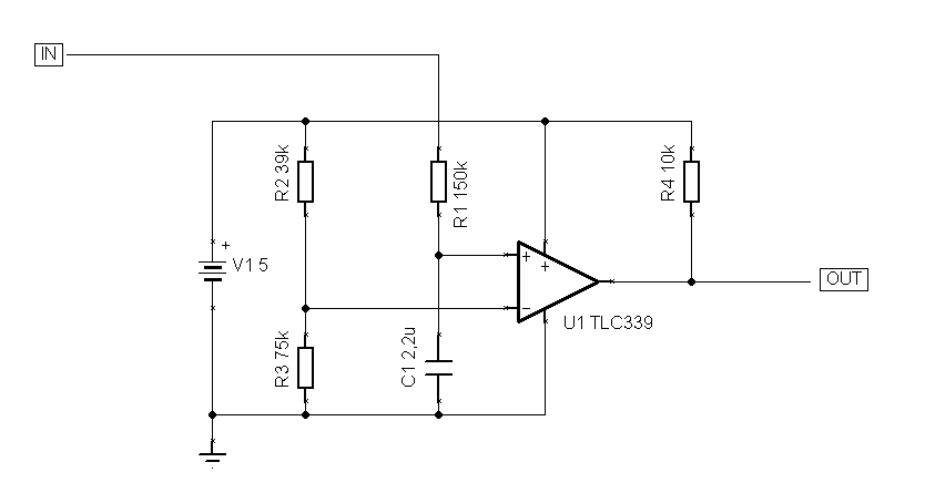

Hallo zusammen!
Ich habe bei einem Projekt zwischen 2 Pins eines Moduls ein
Spannungssignal. Entweder kommen 4V DC oder eine Rechteckspannung (2Hz,
0V auf 4V, duty cycle 50%) raus. Ich möchte nun nur die Gleichspannung
nutzen und bei der Rechteckspannung soll die nachgeschaltete Schaltung
nichts machen. Wie bekomme ich es hin, das die Rechteckspannung
weggefiltert wird bzw. wie kann ich zwischen der Gleichspannung und der
Rechteckspannung unterscheiden (ohne ein Oszi dranzuhängen ;))?

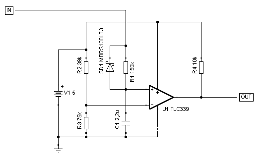

Gast #1157849
Im Prinzip ein UND-Schmitt mit 2 Eingängen.
Den einen Eingang direkt auf den 4V bzw. 2Hz-Pin legen,
den anderen Eingang lade-verzögern und entlade-beschleunigen
(2 Dioden/2 Widerstände/Kondensator, so daß die Ladezeit bei Impulsen
nie die Schaltschwelle erreicht, bei Dauersignal auf beiden Eingängen
jedoch leicht verzögert schaltet.
Dafür braucht man keine 1000µF und keine ca. 40Henry!
Gast #1158140
@ frogger: Wieder einmal einer der Leute, die in ihrer Mittagspause das
Forum hier mit Müll versorgen. Danke. Das ein TP im unteren
Hertz-Bereich schwierig zu realisieren ist, ist den meisten hier denke
ich auch klar. Die Schaltung von ROFL ist allerdings schon recht
brauchbar.
@Knausriger: Das ist sowas, was mir die ganze Zeit im Kopf rumgeschwirrt
ist. Rechteckignal soweit verzögern, das es nicht ankommt und das
Gleichsignal kommt dann eben etwas später an. Guter Ansatz. Danke.
