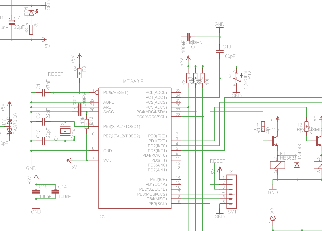

Alles ok, bis auf, dass der Resetpin auf 0V geht sobald ich den
Programmieradapter anstecke!
im Anhang der Schaltplan von der Schaltung wo der µC sitzt.

von holger (Gast)
So ein 10k Widerstand zwischen VCC und AVCC macht gar
keinen Sinn. Da gehört falls nötig eine Spule rein.
Ansonsten direkt verbinden.

von Hubert G. (hubertg)
Noch zu AVCC.
Das ist die Stromversorgung für PORTC. Diese ist nur extra ausgeführt um
sie von der übrigen Stromversorgung entkoppeln zu können.
Bei Verwendung es ADC führen Spannungsschwankungen an AVCC zu einer
Verfälschung des Meßergebnis.
Also ohne ADC direkt mit VCC verbinden, mit ADC wie im Datenblatt
beschrieben entkoppeln.
Wenn es auf deinem provosorischen Aufbau funktioniert, dann muss der
Fehler auf deinem Board sein. Es muss aber nicht ein Schluss gegen GND
oder VCC sein, es kann auch einer gegen einen anderen Pin sein.
In deiner Schaltung ist was ISP anbelangt kein Fehler ersichtlich.
Sollte deine Relais, die da noch sichtbar sind, für 12V sein, dann wird
es etwas Probleme beim anziehen geben, mehr als 4,5V wirst du da nicht
draufbringen.

von AC/DC (Gast)
Beim gegenwärtigen Stand an Informationen kann man davon ausgehen
das dein ISP-Adapter funktioniert? Ich dachte, das dein Adapter vom
Layout vielleicht falsch wäre, aber das scheint nicht der Fall zu sein.
In deiner AVR-Schaltung (Schaltbild)ist mir etwas aufgefallen.
Oben links hast du eine -5V -Versorgung eingezeichnet obwohl
nirgendwo auf dem Board so eine Spannung gebraucht wird.
Wenn die Programmiersoftware Fehler meldet kann eine Unterbrechung,
ein Kurzschluß oder vertauschte Leitungen oder fehlende Versorgung
/Masse des AVR die Ursache sein. Der Takt muß auch funktionieren.
Nur mal mit der Skopspitze dranhalten reicht meist nicht
wenn man das gemessenen Signal nicht unverwechselbar zuordnen kann.
Da muß man dann wirklich jede Verbindung prüfen.
Wie versorgst du dein AVR-Board und den ISP-Adapter?
>1. Muss die Schaltung mit Strom versorgt werden? Also VCC für
>Mikrocontroller?
Dein Adapter bekommt seine Versorgung über D1 vom AVR-Board.
Die Relais sind trotzdem falsch drinnen und wenn du gleich geschrieben
hättest was für eine Stromversorgung du verwendest, hätte man sich viel
Raten erspart. www.mikrocontroller.net/topic/130234#1178091
AVCC über 10µH an +5V

Ich möchte hiermit nur vermelden, dass das Problem erfolgreich gelöst
wurde.
Der Trafo war definitiv zu schwach. Mit einer gut ausgelegten
Spannungsversorgung funktioniert jetzt auch der ISP-Programmer.
