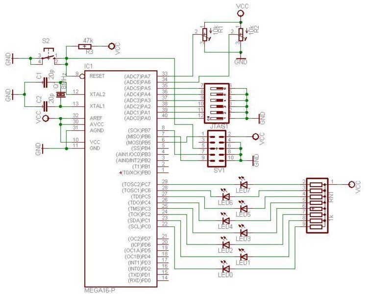

ich versuche grade auf einer selbst zusammengelöteten Platine
(Schaltplan siehe Anhang) eine Aufgabe zu lösen, komme allerdings
überhaupt nicht voran, da ich keine Ahnung von C-Programmierung oder
auch von Mikrocontrollern habe. Vielleicht kann mir ja jemand helfen -
habe auch schon mal ein Probeprogramm (Lauflich mit AD-Wandler) laufen
lassen, verstehe dabei aber auch schon (mangels Kenntnissen) wie das
genau arbeitet.
Die beiden angegebenen Funktionen sollen gemeinsam im Atmega16 des
Demo-Boards realisiert werden! Die Beschreibung der Funktionalität soll
in der Programmiersprache C erfolgen!

Bisher bin ich so weit, bin aber auch noch nicht ganz da durchgestiegen,
warum hier was passiert:
#include <avr/io.h>      // Package IO einbinden
#include <util/delay.h>      //
#include <avr/interrupt.h>    // Einbindung von Interrupt Package
volatile int counter = 0;
volatile int counter_max = 1000;
int main (void)
  int ledcnt = 0;
  DDRC = 0xff;       // Initialisierung von C -- Port C Data Direction
Register (DDRC) - 0xff = maximum
  ADMUX = 0x06;      // ADC einstellen und starten
  ADCSRA = 0xFE;
  TCCR0 = 0x05;      // Timer 0 einstellen und starten
  TIMSK = 0x01;
  TCNT0 = 0xe9;
  sei();        // Beginn des Interrupts
  PORTC = 0xff;      // Initialisierung von Port C
  while(1)      // Endlosschleife
    if( counter >= counter_max )
      counter = 0;
      ledcnt++;
      PORTC = ~( 1 << ( ledcnt & 0x07 ) );
ISR(ADC_vect)        // Interrupt System Routine
  counter_max = ( ADC + 10 ) << 1;      // Ergebnisausgabe von ADCHigh
auf C
ISR(TIMER0_OVF_vect)
  TCNT0 = 0xea;
  counter++;
