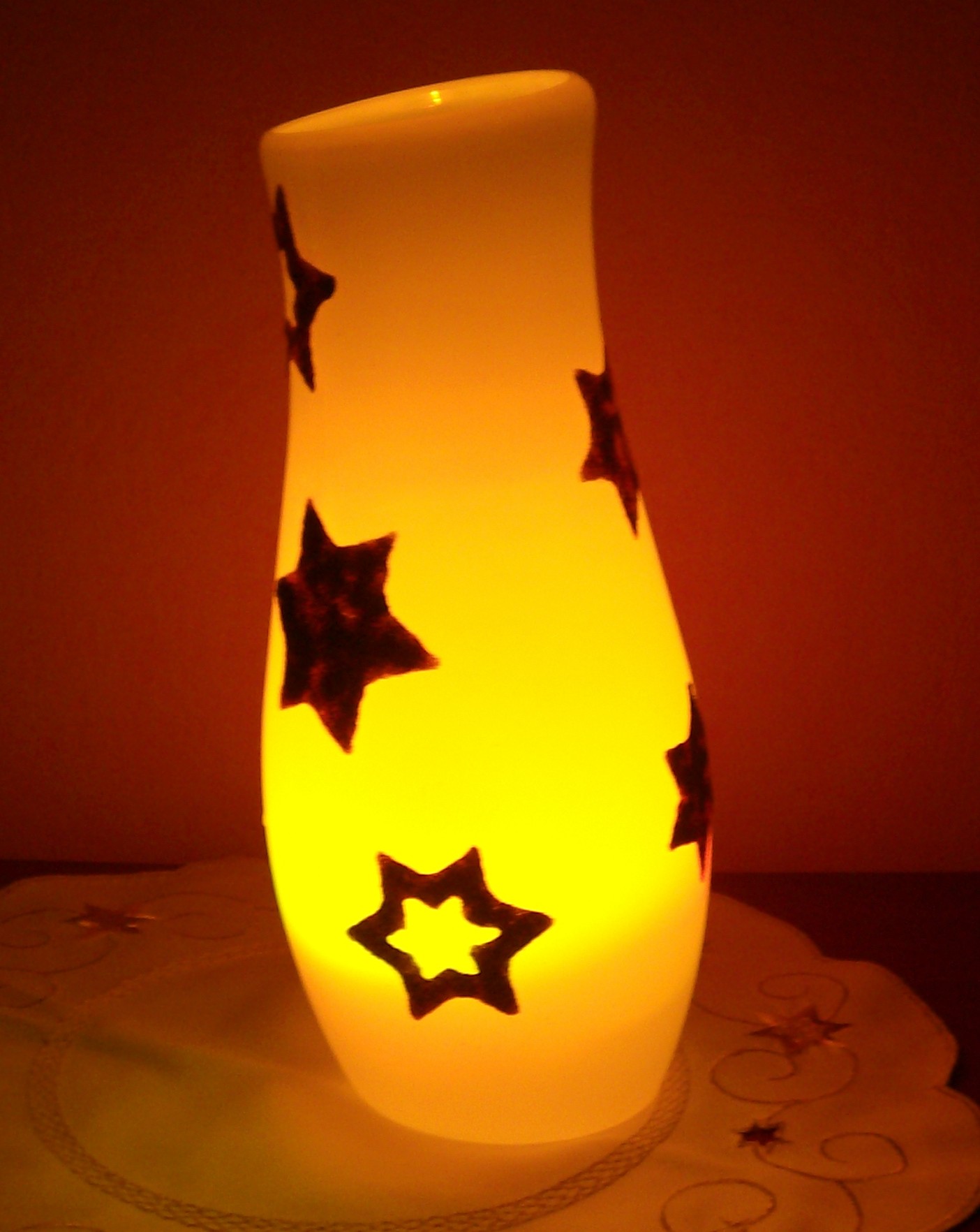

ich kann nur empfehlen nimm eine(oder auch mehrer) 3WATT RGB Power led.
Die liefern das beste Ergebniss.
Anbei ein Bild von meiner LED Lampe (in Weihnachtsdeko). Hier habe ich
einen ATTINY2313 mit IR (TSOP 1736), 3WATT RGB Power LED und 3 Treiber
Transistoren verwendet. Die Power LED habe ich auf eine Chipsatz Kühler
von einem alten Mainboard montiert. Mittels IR FB kann ich dimmen die
Geschwindigkeit der Farbübergänge steuern oder eins von 10 Presets
auswählen.
Alternativ kann man auch  Superflux LEDS mit 4chips nehmen. Dann halt
eine pro Farbe.
