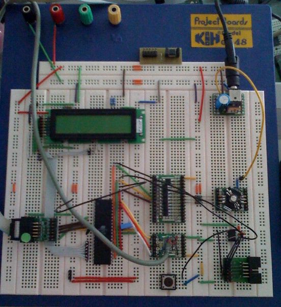

Wenn Du noch eine Alternative sehen willst, schau’ Dir das Bild an, so
geht’s auch.
