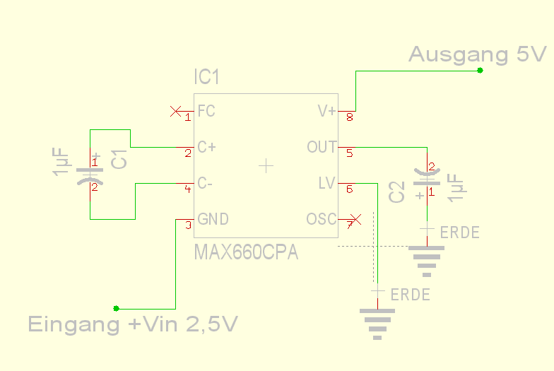

brauchen mal eure Hilfe. Und zwar brauche ich einen Spannungsverdoppler
2V (2,5V) auf 5V.
ich hab im Internet mal den Max 660 csa SMD gefunden, und eine Schaltung
aus dem Internet, die ich mit Target 3001 nachgezeichnet habe.
Meine Frage. Kann das so Funktionieren, und wo ist da Eingang und
Ausgang?

Auf Seite 1 des Datenblattes siehst du ganz unten rechts eine Schaltung.
Da steht "POSITIVE VOLTAGE DOUBLER" drunter.
Die Schaltung brauchst du.
Vin an Pin3 ist deine Eingangsspannung und an Pin8 hast du deine
doppelte Ausgangsspannung anstehen.

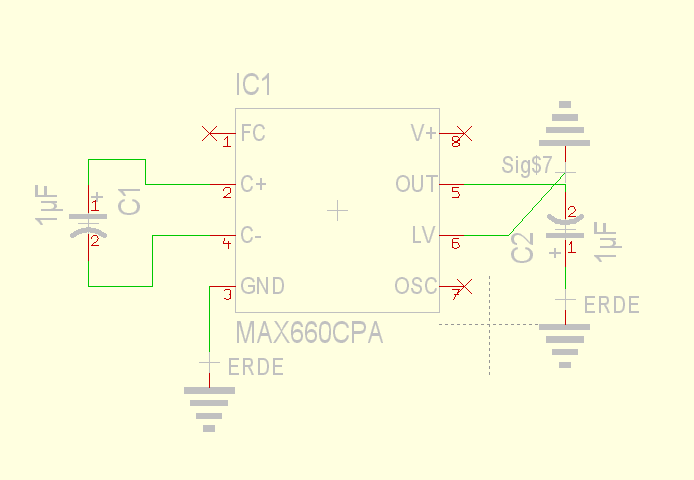

neee, Deine Schaltung ist schlichtweg falsch.
stör dich nicht n pin3 und "GND". der 660er wird im doublerbetrieb
sozusagen "falschrum" benutzt also +Vin an den pin3
