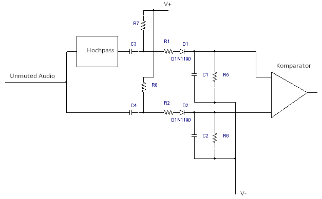

Gast #1156394
ich kenne den Chip nicht, und habe auch ehrlich gesagt noch nicht ins
Datenblatt geschaut. Also ohne Garantie:
Die Mute-Version von Philips ist vorzuziehen, weil sie unabhängig von
der Feldstärke arbeitet. Sie funktioniert auch bei hoher Feldstärke,
wenn der Empfang lediglich schlecht abgestimmt ist.
Den mutet Output kannst Du sicherlich nicht benutzen, weil Du den ja
wegschalten willst. In dem Moment wo er weggeschaltet ist, steht er dem
Komparator nicht mehr zur Verfügung.
Im Anhang ist mal eine Skizze, wie es funktionieren könnte. Am Anfang
würde ich es erstmal mit diesen einfachen "Quasipeak" Gleichrichtern
versuchen. Die Dioden sind vorbestromt, damit sie auch bei niedigen
Pegeln noch arbeiten. Je nach Pegelverhälnissen kann man da sicherlich
noch Einiges vereinfachen oder weglassen.

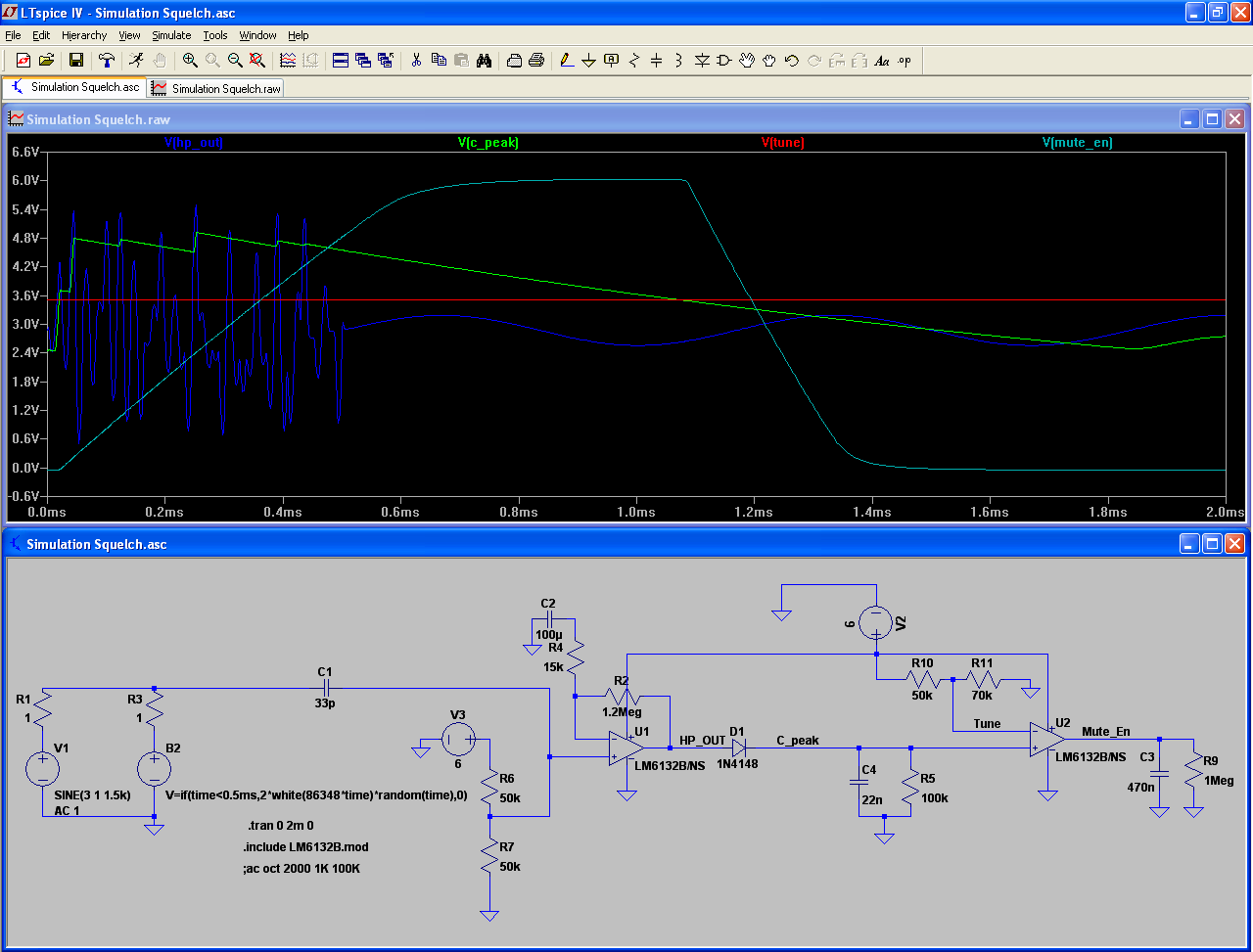

Gast #1156535
Ich hab jetzt mal die angehängte Schaltung zusammengestellt und
simuliert.
V1 ist ein 1,5 kHz-Sinus und stellt das Audiosignal dar. B2 erzeugt ein
Rauschsignal, welches sich zum Zeitpunkt 0,5 ms abschaltet. Hier beginnt
sozusagen die Übertragung.
C1, U1, R2 und C2 stellen einen aktiven Hochpass mit Verstärkung dar. In
der Schaltung soll R2 ein Potentiometer werden, um die Verstärkung
einzustellen.
Über V3, R7 und R6 wird die DC-Komponente des Eingangssignals von U1 auf
halbe Betriebsspannung gelegt. Dadurch benötigt man keinen OP-Amp mit
symmetrischer Versorgungsspannung.
Das gefilterte und verstärkte Signal am Ausgang des OP-Amps ist in der
Simulation V(hp_out). Ein kleiner Anteil der NF ist noch zu sehen. Aber
solange der Abstand zum Rauschen groß genug ist, sollte das noch gehen.
Nun wird das Signal über D1 und C4 gleichgerichtet und geglättet. R5
dient zur Entladung des Kondensators. Dieses Signal V(c_peak) wird am
Komparator mit einem einstellbaren DC-Wert verglichen. Ist die vom
Rauschen verursachte Spannung höher als der Vergleichswert, schaltet der
Komparator Mute_En auf HIGH. C3 soll diesen Schaltvorgang etwas
verzögern.
Für die genauen Werte von C4, R5 und C3 muss in der aufgebauten
Schaltung wohl noch ein wenig getestet werden.
...Soviel zu meiner Idee für die die Realisierung der Rauschsperre. Kann
das so funktionieren? Für Anregungen wäre ich dankbar.
