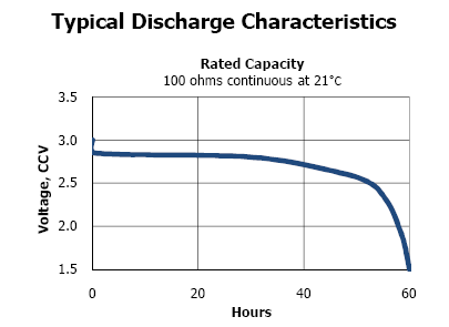

Ferner sagtest du
>Wenn ich meine Schaltung mit einer 3 V Zelle betreiben möchte
Handelt es sich demnach um eine Lithium-Zelle?
Das Bild im Anhang zeigt die typische Entladekurve einer
CR123-Lithium-Zelle von Energizer.
Wie man erkennen kann sinkt die Zellspannung auf unter 2,7V bevor die
Zelle komplett entladen ist.
Soll heißen: du musst/solltest die Batterie wechseln bevor sie komplett
leer ist...
Hoffe dir damit ein bisschen geholfen zu haben,
schöne Grüße,
Alex
