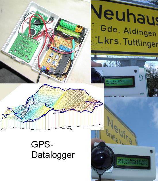

Gast #1218660
Das mit dem Einlesen des 3,3Volt Pegels funktioniert mit dem Atmega gut.
Beachtung sollte aber dem Sendenpegel gelten, da der vom Atmega mit 5,0
Volt raus kommt. Eventuell einen Widerstand dazwischenschalten.
Ich habe das ganze zu einem Datalogger umgebaut. Das Foto zeigt den
Prototypen im Einsatz.
Die Daten (Koordinaten, Uhrzeit, Hoehe) werden dann aufgezeichnet und
können dann mit Octave oder einer anderen Software am PC 3D dargestellt
werden.
Ist gut fürs Radeln geeignet um Trainingslücken aufzuzeigen.
