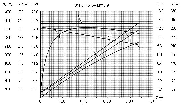

Gast #1157087
Ich habe jetzt eine Kennlinie für einen Motor des gleichen Typs,
aber ohne Getriebe und mit 200W statt 350W gefunden.
Das Nenndrehmoment ist 0,8Nm
Die nichtgekennzeichnete Kurve habe ich als Wirkungsgrad identifiziert.
Demnach hat der Motor den höchsten Wirkungsgrad beim halben
Nenndrehmoment.
Mir geht darum mit einer geringeren Drehzahl zu arbeiten bei möglichst
großem
Wirkungsgrad, Drehmoment ist mir nicht so wichtig.
Ich könnte also die Spannung reduzieren oder mit PWM arbeiten,
womit erziele ich den besseren Wirkungsgrad?
@nemon
die Last hat ein steigendes Drehmoment mit steigender Drehzahl
Gast #1157288
Du meinst, der Kurvenverlauf ist gleich oder welche Skala haste denn
verwendet, dass die Ergebnisse "exakt" passen? Es ist auf jeden Fall
eine typische Drehmomentkurve für Gleichstrommotoren
Gast #1157309
Ich habe einfach als y-Skala Werte von 0 bis 1 genommen,
dann ist die T-Kurve exakt der Wirkungsgrad
Wenn das was mit Drehmoment zu tun hat:
x-Achse ist ja das Drehmoment aufgetragen,
was für eine Skala soll dann auf der y-Achse dazu gehören?
Gast #1157974
scheinbar weiß hier also auch keiner
welche Skala jetzt zu dieser angeblichen Drehmoment-Kurve "T" gehört.
Vielen Dank für all eure Hilfe, es war schön hier mit Euch,
aber jetzt muß ich leider gehen.
Woanders isses vielleicht doch schöner ...
Gast #1158070
@ Markus,
 verstehst Du Dein eigenes my1016.jpg nicht?
Alle Kurven oder Geraden stehen in einer Beziehung (untereinander), die
Zahlen-Säulen sind als y-Werte austauschbar, die x-Achse gehört nur
T(Nm).
