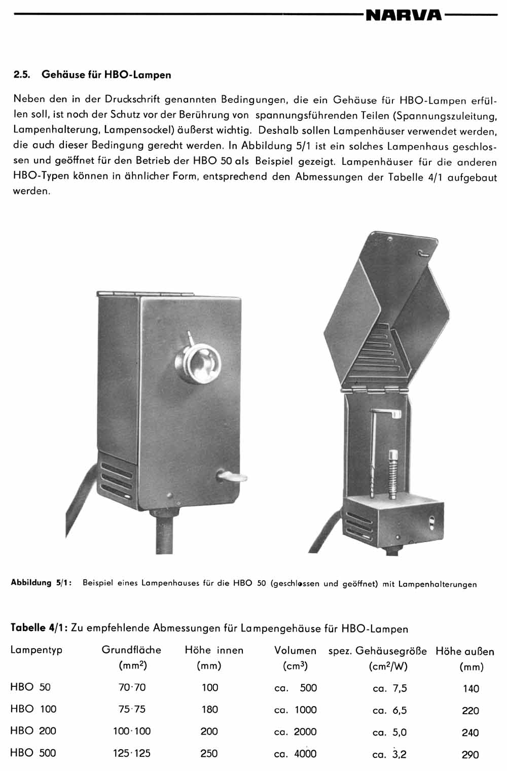

das mit dem Lampengeheuse ist auch noch so eine Sache.
woher soll ich so ein geeignetes Lampengehäuse bekommen. da ich den
Projektor sowiso selber baue, hatte ich eigentlich auch vor das
Lampengehäuse selber zu bauen. was muss ich dabei sicherheitsrelevantes
beachten???

von teslamanufakturer (Gast)
Bitte Nichts durcheinanderbringen :
XBO = Xenon = tageslichtähnlich mit geringem UV-Anteil
HBO = Quecksilber = hoher UV-Anteil
Außerdem löscht man EPROM einfacher mit einer kleinen (
Leuchtstoff-Lampen-ähnlichen ) Quecksilber-Niederdrucklampe, wie sie
jetzt zum Teil-Entkeimen angeboten wird.
Hier noch ein paar Gehäuse-Maße zur den Bastler, wenn er sich das
wirklich antun will ;-)
