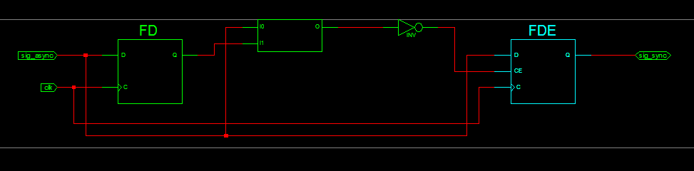

OP #1158544
danke für die ganzen Antworten, aber das muss ich jetzt erstmal
sortieren.
@L. Miller:
Variante (1) hätte ich bisher immer so implementiert.
process(clk)
if rising_edge (clk) then
  sig_tmp <= sig_async;
  if sig_tmp=sig_async then
     sig_sync<=sig_async;
  else
     sig_sync<=sig_sync;
  end if;
end if;
Variante (3):
Die eine deiner Variante, macht im Prinzip das gleiche, nur ohne
Latches, oder?
process begin
      wait until rising_edge(clk);
      inputsr <= inputsr(1 downto 0) & input;
      if (inputsr="000") then syncinput <= '0'; end if;
      if (inputsr="111") then syncinput <= '1'; end if;
end process;
Variante (4):
Wenn ich Jan M. richtig verstehe werden hier gar keine seriell
verschalteten FFs generiert, oder?
process begin
end process;
syncinput <= inputsr(2);

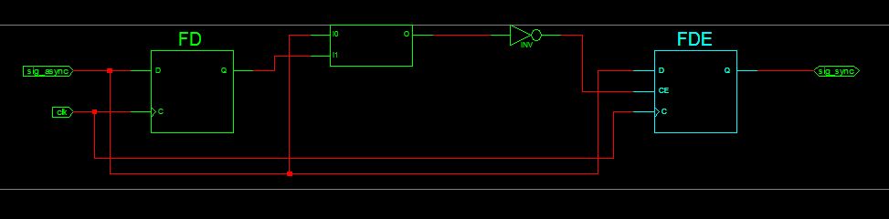

Moderator (Firma: Titel) Persönliche Seite #1158922
  else
     sig_sync<=sig_sync;
  end if;
end if;
Diese Variante geht schief, es wird nur eine FF-Stufe implementiert :-o
Nur das 2. FF ist wirklich zur Synchronisation da (Bild).
Das andere FF und der MUX davor ist nur großes Brimborium.

OP #1161671
jetzt sind ja noch einige Beiträge zusammen gekommen.
Alles zum Thema Bussynchronisieren würde ich später gerne in einem
anderen Thread diskutieren damit dieser hier nicht zu unübersichtlich
wird
@Klaus Falser: Danke für das Wie und Warum. Das ist jetzt klar!
Im Prinzip gibt es dann verschiedene Wege um eine 2- oder mehrstufige FF
Stufe zu beschreiben. Man muss nur überprüfen ob die Synthese auch
tatsächlich 2 FFs generiert und nicht nur eine wie bei meiner Variante 1
Richtig?
>Doch, aber diese FFs werden (platzsparend) als Schieberegister in eine
>LUT gepackt.
Die genauen Unterschiede oder Hintergründe zwischen der Variante mit 2
FFs oder einem Schieberegister (LUT)  ist aber immer noch nicht ganz
klar.
signal sig_tmp1 : STD_LOGIC;
signal sig_tmp2 : STD_LOGIC_VECTOR(1 downto 0);
-- 2 FFs
process(CLK)
begin
   if rising_edge(CLK) then
      sig_tmp1 <=sig_async1;
      sig_sync1<=sig_tmp1;
   end if;
end process;
-- Schieberegister
process(CLK)
begin
22
      sig_tmp2 <= sig_tmp2(0) & sig_async2;
23
   end if;
24
end process;
25
sig_sync2 <= sig_tmp2(1);
Die synthetisierte FF Stufe ist klar. Aber was bei der LUT Version
passiert, verstehe ich nicht ganz. Das LUT arbeitet doch genauso
clocksynchron, richtig? (Siehe Anhang)
Danke für eure Antworten,
Nik
#1161681
Der Unterschied ist die Lage im FPGA: Direkt am Input befindet sich ein
spezielles FF fuer genau den Zweck, hereinkommende Signale zu
synchronisieren. Die LUT muss aber irgendwo in der restlichen Logik des
FPGAs untergebracht werden, so dass die Signallaufzeiten vom Pin zu
dieser LUT stark schwanken koennen je nach Design.
(Bei Tastern ist das natuerlich voellig unerheblich, bei schnellen
Signalen die synchron zu irgendeinem Takt von aussen sind, kann das aber
grosse Probleme verursachen)
Moderator (Firma: Titel) Persönliche Seite #1161693
> Das LUT arbeitet doch genauso clocksynchron, richtig? (Siehe Anhang)
In diesem Bild siehst du nicht, wie die FFs tatsächlich realisiert
werden. Was dur in diesem Plan siehst, ist nur, was die Synthese aus
deiner Beschreibung gemacht hat.
Abhängig von den Einstellungen in Translate und P&R können daraus
einzelne FFs werden oder das Ganze könnte in eine LUT gepackt werden und
zudem das FF im IOB verwendet werden oder nicht.
