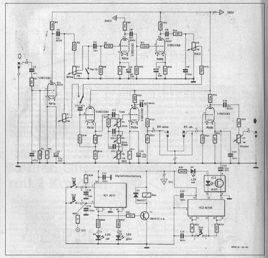

Da ich Elektronik nur als Hobby betreibe und noch nicht so fit bin,
erbitte ich mal eure Hilfe.
Ich möchte meinen Gitarren-Preamp bzw. Röhrenpreamp alle Potis durch
Digitalpotis ersetzen.
Der Preamp soll dann ne Steuerung mit nem AVR-Board (ich denke das dort
ein Mega644 seinen Dienst tun wird.), LCD, Display und sonstigen
Spielereien erhalten.
Ziel ist es halt dass ich dann so mehr bzw. schneller an eine größer
Auswahl an verschiedenen Sounds habe etc.
Nun weiß ich nicht wie ich dass anstellen soll, ich möchte die ganzen
Teil der die Potis ersetzen soll am liebsten über I2C ansteuern.
Ein auswechseln durch diverse I2C-Digitalpotis (z.B. DS1807) denke ich
geht nicht so einfach.
Wie stellt man so was an, wenn jemand nen Schaltplan hat oder mir das
erklären kann würde ich gerne einen Blick drauf werfen bzw. die
Erklärung lesen, ich will es nicht kopieren oder klauen sondern ich will
lernen wie so was geht, damit ich das auch umsetzen kann.
Der Schaltplan den ich im Anhang habe entspricht nicht genau meinem
Preamp, ist sich aber ziemlich ähnlich (auch von den Spannungen her).

> Oha, bei den Spannungen wird das wohl nix mit Digital-Potis. Zumal 1M
> Digitalpotis auch recht selten sind...
Das dachte ich mir schon, nur wie könnte man dann sowas in angriff
nehmen, damit man das mit einem Mikrokontroller steuern kann?
keiner eine Idee....

Photowiderstände+LEDs. Nicht gerade modern, funktioniert aber immer
wieder gut.
Bevor Du Dich für die E-Pots entscheidest (wie auch immer realisierbar),
solltest Du das erstmal testen, weil ´beim Verstellen Störimpulse ins
Audio gelangen können. Davon hatte gerade erst jemand in einem anderen
Thread berichtet.

Ein befreundeter Irrer hatte mal eine Konstruktion aus Modellbauservos
und gewöhnlichen Potis gebaut. Nicht so schnell wie digitale, aber wohl
um einiges schneller als konventionelle Motorpotis. Ist alles sehr
unkritisch, man sollte nur während der Umstellung der Potis die
Lautstärke drosseln, kann sonst hässliche Kratzgeräusche geben.
