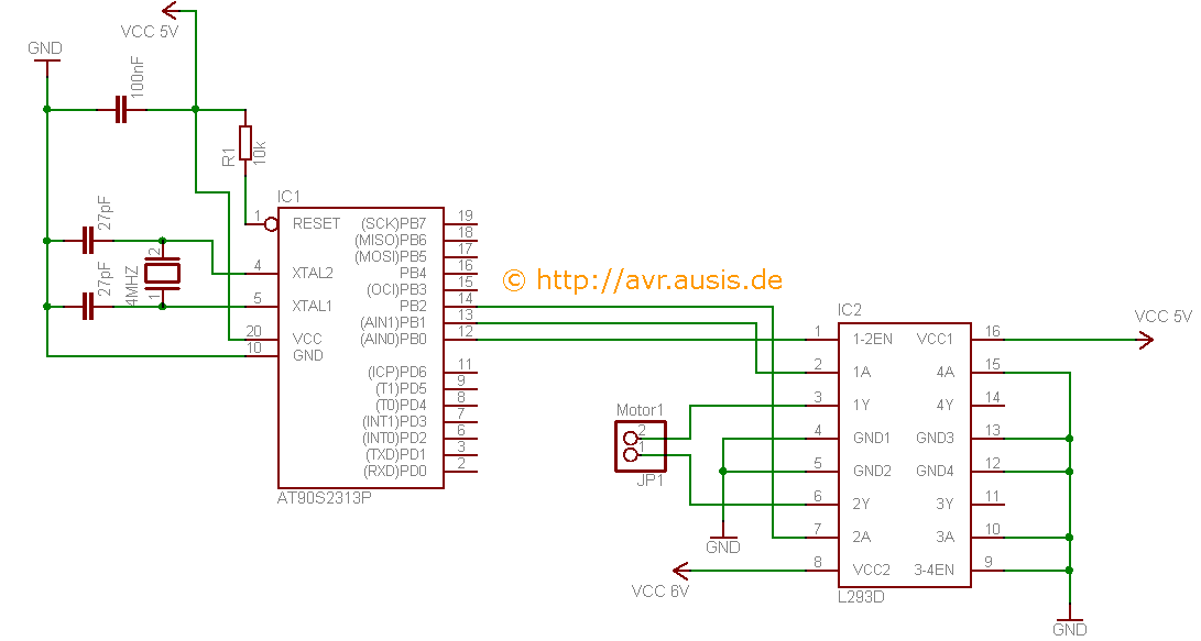

ich bin Einsteiger in die avr-GCC Programmierung und habe im Rahmen
eines kleinen Projekts einen ATtiny 2313 an den H-Brücken IC L293 D
angeschlossen. Ich möchte damit einen DC Motor betreiben und den
Schaltplan dazu seht ihr oben.
Ich habe nun folgenden Code bisher zur Programmierung genutzt, der aber
natürlich nicht funktioniert :):

Würd mich freuen, wenn ihr mir ein paar Denkanstöße geben könntet, für
mich ist dat alles noch Neuland :D,
Vielen Dank im Vorraus,
Gruß Olli
In der Schleife "überfährst" du konstant den Wert, den du gerade
eingestellt hat. Du mußt deine Schleife an deine PWM-Routine koppeln,
also erst einen neuen Wert in OCR schreiben, wenn der vorherige erreicht
wurde.
