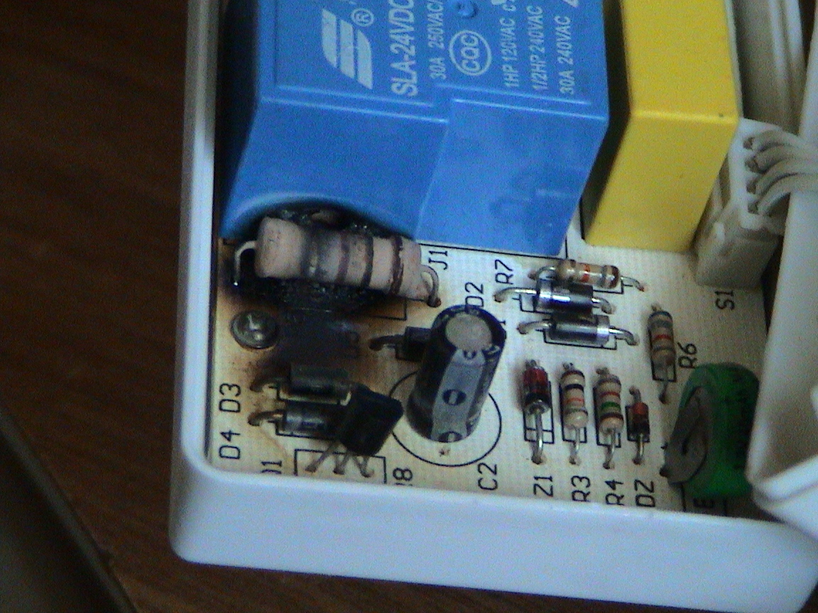

Richtig, genau das steht auf der Uhr drauf. Die hat er für 1 € ersteigert :-D Ich war nicht da als er die Entscheidung getroffen hat. Mein Vater ist Jurist, er glaubt nicht an den Spruch "billig kaufen = 2 mal kaufen". Das ist das Relais (24V Ausführung): http://www.songle.com/pdf/20085271539341001.pdf So sieht das Relais zur Zeit aus (siehe Anhang) Danke Jungs. Dachte nur daran, das Relais rauszubauen, neues rein und einen Snubber davor. Oder ne ganze Platine neu machen. Den µC drauf würd ich dann gern behalten, ansich ist das Gehäuse ja hübsch :-) Die Schaltung scheint auch nicht so schwer zu sein!

Ursache? Wenn ich jetzt das Bild da sehe, bin ich mir nicht mehr so sicher, ob da ein Relais wirklich kaputt ist. Es sieht auch "ziemlich dunkel um den Widerstand" aus. Da könnte es vorteilhaft sein, erst mal die Schaltung näher zu ergründen. Evtl hat die Abschaltspannung der Spule den Transistor gekillt?
#1157995
Das Dunkle auf dem Foto sieht aus wie eine Hummel, ist das das Gehäuse des Relais? oder ist der Widerstand zu heiß geworden und hat das Gehäuse angekokelt? Diese dicken Relais sind innerhalb der Spezifikation schwer zu zerstören. Es kann auch am Basismaterial liegen, dieses weiße gerippte Zeug kenne ich auch negativ. Versuche mal nach dem Auslöten das Gehäuse zu öffnen.
Also ich hab das Ding nochmal aufgeschraubt. Ich bin mir nicht mehr sicher ob es das Relais ist. Der Widerstand hängt nämlich an einer Seite frei in der Luft, da hats das Lötzinn weggeschmolzen. Ich würde eher sagen, dass der Widerstand richtig heiß geworden ist und alles um sich herum angekokelt hat. Allerdings schaltet das Relais nicht, wenn ich auf "Manual On" oder "Off" gehe. Das hat man nämlich gehört. Was meint ihr jetzt? Wofür ist der Widerstand überhaupt gut gewesen, als Strombegrenzer? EDIT: Hab jetzt ein wenig gemessen. Der Widerstand is hin. Da geht nix. Der Transistor geht noch, habs mim Diodentest nachgemessen, Basis-Emitter waren etwas über 0,7 Volt, Basis-Kollektor knapp 0,9 V. Ich geh jetzt mal ans Relais

Dann schau Dir mal den Verlauf der Leiterzüge etwas näher an. Meine Glaskugel meint: evtl. Transisor (oder mehr) wegen kaputter Dämpfungsdiode gestorben und hat anschließend Widerstand ausgelötet ? Eigentlich gehört das Zeug nach erforschen der URSACHE auf kurzem Weg in die Tonne, da wirtschaftlicher Totalschaden.
So, habs geblickt! Der Widerstand geht von der dauerhaft angeschlossenen Stromleitung auf die Schaltung für den µC und der Batterie. Also ist es ein dicker Strombegrenzer. Direkt nach dem Widerstand kommen nämlich die zwei kleinen Dioden und die sind wohl zur Gleichrichtung da. (Die Dioden gehen noch) Also ist wohl ein zu hoher Strom geflossen oder eine zu hohe Spannung dagewesen. Hm, wie könnte ich das jetzt reparieren? Laut der Farbkodierung müssten es 100 Ohm sein (braun, schwarz, braun). Wie bekomme ich jetzt heraus, wieviel Leistung der vertragen muss? Gibts da ne Faustformel?

Wetten, daß dieser Widerstand noch gesund ist ? Der Rest ist evtl. krank ! Die 100 Ohm haben sich oft nur ausgelötet weil der Strom zu groß war. Löte das Ding versuchweise wieder ein, halte Sicherheits-Abstand und rieche nach einigen Minuten ob weitere Fehler vorhanden sind.
Ich hab ja den Widerstand schon nachgemessen. Da geht gar nix mehr. Als Widerstand geht er schon noch, nur mit unendlich Ohm :-D
#1158253
>Wetten, daß dieser Widerstand noch gesund ist ? Der Rest ist evtl. >krank ! Grins, das Ding ist völlig verkokelt. Selbst die Farben dürften jetzt nicht mehr stimmen. Da hat der Chinese scheinbar sein Kondensatornetzteil falsch ausgelegt.
oszi40 wrote: > Wetten, daß dieser Widerstand noch gesund ist ? Der Rest ist evtl. > krank ! Diese Wette verlierst Du. > Die 100 Ohm haben sich oft nur ausgelötet weil der Strom zu groß war. > > Löte das Ding versuchweise wieder ein, halte Sicherheits-Abstand und > rieche nach einigen Minuten ob weitere Fehler vorhanden sind. Ist ein Sicherungswiderstand /fuse-R . Diese unterbrechen den Strom, wenn sie überhitzen. Und müssen dann ausgetauscht werden. Weitere Fehler sind vorhanden ,-) hth, Andrew

Man ist das ein schlechtes Ding. Ansich kann man es überhaupt nicht benutzen wenn immer zuviel Strom fließt :-/ Ich werd meinen Vater dazu überreden etwas mehr Geld zu investieren. Aber als Uhr geht das Ding noch ganz gut :-)
Pascal O. wrote: > Man ist das ein schlechtes Ding. Ansich kann man es überhaupt nicht > benutzen wenn immer zuviel Strom fließt :-/ > > Ich werd meinen Vater dazu überreden etwas mehr Geld zu investieren. Das wäre doch schon mal ein Schritt in die Richtige Richtung (tm). > Aber als Uhr geht das Ding noch ganz gut :-) Aber nicht mehr lange. Denn der kleine grüne Knubbel (Akku oder Cap) versorgt die Uhr nicht mehr beliebig lange... Und das eigentliche Netzteil ist ja weggekokelt ,-) Andrew
