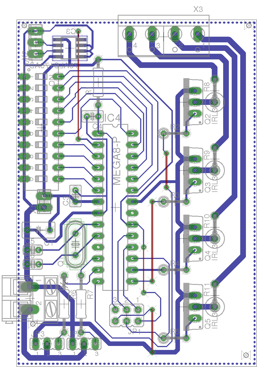

Hallo, im Anhang mein erstes selbst hergestelltes Layout. Das ganze wird noch mit einer Massefläche versehen (hab ich der Übersicht halber jetzt mal weggelassen) Habt ihr da was zu bemängeln?? MFG

Hallo, im Anhang mein erstes selbst hergestelltes Layout. Das ganze wird noch mit einer Massefläche versehen (hab ich der Übersicht halber jetzt mal weggelassen) Habt ihr da was zu bemängeln?? MFG Sieht gut aus, aber ich glaube X3 zeigt nach innen.
#1158093
Hallo, Ja, kann sein - aber das ist eigentlich egal - werden sowieso nur Lötnägel werden. Kann ich die Platine noch irgendwie kleiner machen? MFG Horst wrote: > Hallo, > > Ja, kann sein - aber das ist eigentlich egal - werden sowieso nur > Lötnägel werden. > > Kann ich die Platine noch irgendwie kleiner machen? > > MFG Ja, mit SMD-Bauteilen...Nimm 1206-er Widerstände und C´s, die kann man sehr gut mit der Hand löten. Und bohren brauchst Du die auch nicht. Wenn man es mal gewöhnt ist, mag ma es nicht mehr anders. Und rücke den Dip-Schalter noch etwas vom Rand weg. 1mm Rand sollte schon zur Platine eingehalten werden ( Normal 0,5mm, selberätzen 1mm!)
#1158169
Die 4 Brücken rechts kann man noch leicht einsparen.
#1158200
wie??
#1158226
nicht, dass es kritisch wäre, aber vielleicht interessiert es dich ja: http://www.atmel.com/dyn/resources/prod_documents/doc8128.pdf
#1158235
Wenn du das als Eagle Datei postest, zeig ichs dir.
#1158236
keine Angst, ich kann Kritik gut vertragen - ist ja schließlich mein erstes Layout! Das heist ich soll die Kondensatoren vom Quartz möglichst nahe am µC platzieren??
#1158239
-Die dünnen Leitungen kann man etwas breiter machen. -Bischen sinnvollen Text zum Schluß erleichtert das Handling bei der Platinenherstellung. -Die Verbindung auf dem Toplayer von JP1-6 kann man durch Verlegung durch die Pins beim Mega-8 auf dem Bottomlayer wegbekommen. -Die Verbindung zum Mega-8 Pin 14 kannste auch am Pin 4 (JP1) vorbeilegen und schwups haste Platz um die Leitung an Pin 4(JP1) vom Toplayer vollständig aufs Bottomlayer zu verlegen. -Wenn du die dicke gemeinsame Leitung(Pin3) Q1-4 auf die andere Seite von Q1-4 legst und die Lücke bei den stehenden Widerständen geschickt nutzt kannste die Leitungen auf dem Toplayer die zum Mega-8 führen einsparen und aufs Bottomlayer verlegen. -Mit ein wenig Geduld bekommste vielleicht alle Leitungen vom Toplayer aufs Bottomlayer und dann haste ne einseitige Platine die einfacher herzustellen ist. -Ist die Platine freischwebend oder wird die angeschraubt dann werden wohl ein paar Holes nötig sein? -Wenn du Ic3 vernünftig aufs Toplayer verschiebst bekommste die Toplayerbahn wahrscheinlich auch aufs Bottomlayer. Irrtum vorbehalten
#1158254

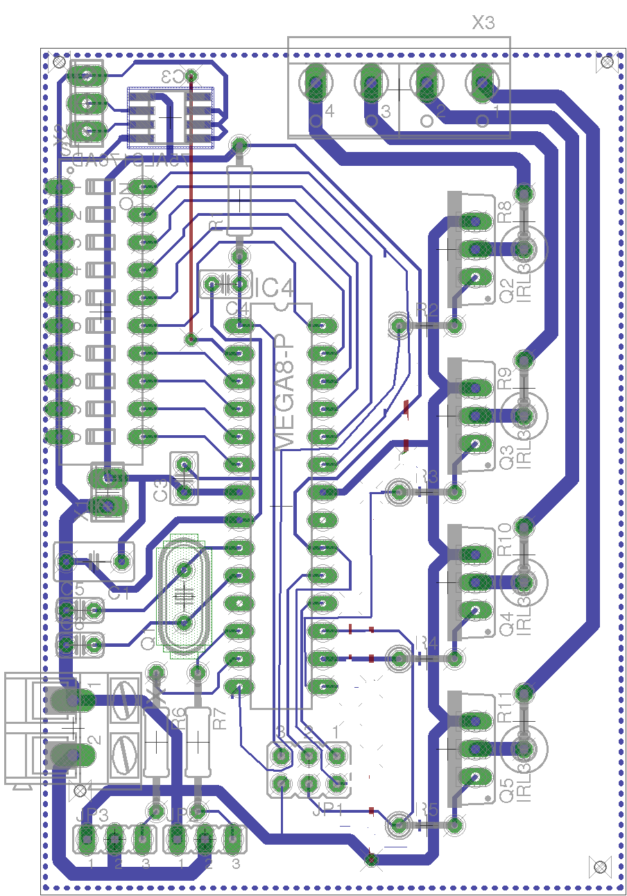

Habs mal schnell in Paint gemacht.
#1158259
>-Die Verbindung zum Mega-8 Pin 14 kannste auch am Pin 4 (JP1) > vorbeilegen und schwups haste Platz um die Leitung an Pin 4(JP1) > vom Toplayer vollständig aufs Bottomlayer zu verlegen. Das verseh ich nicht ganz >-Wenn du Ic3 vernünftig aufs Toplayer verschiebst bekommste > die Toplayerbahn wahrscheinlich auch aufs Bottomlayer. Das ist aber n SMD-IC, das gehört eigentlich da hin! MFG
#1158292
>Das verseh ich nicht ganz Schau was Gast gemacht hat. >Das ist aber n SMD-IC, das gehört eigentlich da hin! Gewöhnlich gehören alle Bauteile auf eine Seite(Toplayer). Leitungen gehören bevorzugt aufs Bottomlayer. Natürlich kann man beide Technologien kombinieren was aber auch Nachteile haben kann. Das das dann keine einseitige Platine mehr ist ist klar. Anders bekommt man die eine noch verbliebene Via nicht weg. Wenn du meinst damit leben zu können würde ich es so lassen. Deine Entscheidung. Du wolltest doch eine fremde Meinung lesen. Antwort schreiben |
