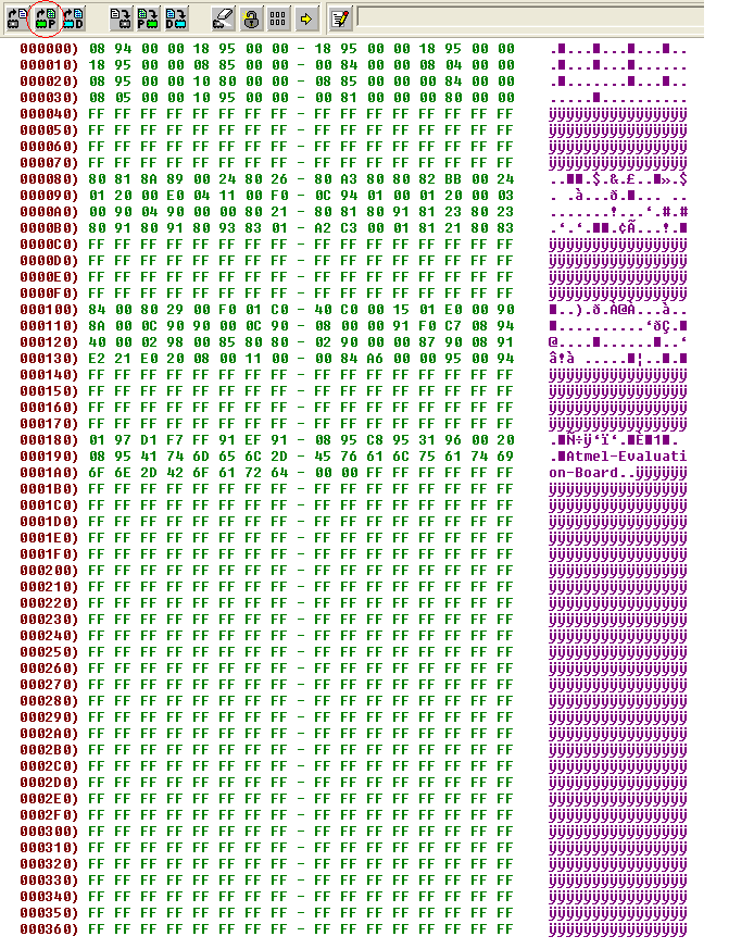

So hab mit Ponyprog2000 das hier gemacht zuerst auf den Button geklickt denn ich rot umkreist habe. danach hat er mich gefragt ob ich den richtigen typ habe. Ignorieren geklickt. etwas warten und dann habe ich denn Code bekommen ( Anhang ) Also ist da was Drauf.
ich bin dann auf Löschen gegangen ( Löschen aller FF ) und dann hab ich das Programm ( datei ) geöffnet und aufgespielt. Als es 100% fertig was fing auf meinem Board an die zwei LEDs zu blinken gemeinsam und abwechselnd schwächer und heller. Ist das ok oder normal???? MFG Dominik
Hallo, könnte vielleicht einer nur kurz sagen ob ich das so richtig gemacht habe!!!!!!!! Nicht das ich es in Zukunft immer Falsch mache. DANKE Dominik

Starte dein Brennprogramm erneut und versuch den µC wieder auszulesen.
Wenn das Schreiben geklappt hat, dann muss das Gelesene identisch zum
Original sein. Viele Brennprogramme können das auch automatisch machen.
Nennt sich dann meistens 'Verify'
Dominik H. wrote: > ich bin dann auf Löschen gegangen ( Löschen aller FF ) und dann hab ich > das Programm ( datei ) geöffnet und aufgespielt. > > Als es 100% fertig was fing auf meinem Board an die zwei LEDs zu blinken > gemeinsam und abwechselnd schwächer und heller. > > Ist das ok oder normal???? Es ist ok, weil der Atmega8 irgendwas macht. D.h. dein Brennversuch war erfolgreich. Es ist vielleicht normal. Jenachdem was der Atmega8 machen soll. Also mit welcher Absicht das Programm geschrieben wurde, das in Form der HEX-Datei vorgelegen hat. Die Entwicklung eines Programms verläuft so: 1. Überlegen was das Programm machen soll (Schmierzettel). 2. Überlegen wie der Mikroprozessor das machen kann (Datenblatt). 3. Schaltung entwickeln 4. Programm schreiben (Quellcode) und simulieren 5. Quellcode kompilieren oder assemblieren (Hexdatei) 6. Hexdatei in Mikrocontroller schaffen (ISP Programmieren, "Brennen") 7. Laufen lassen und wenn es nicht hinhaut bei 1. anfangen. Du bist anscheinend direkt bei 6. eingestiegen. Um "ist das normal" zu beantworten, müsste man die Punkte 1-5 kennen. Und da schreibst du null komma nichts darüber.
