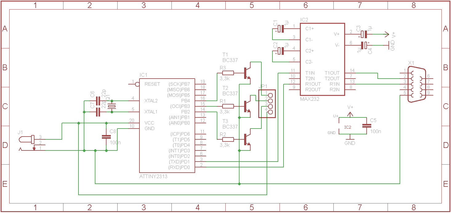

Bitte jetzt nicht schlagen, aber ich steh auf dem Schlauch...
Ich habe ein kleines Projekt mit einer RGB LED Steuerung per PC geplant.
Dafür nutze ich den Tiny2313 und den MAX232.
Jetzt zur Frage:
Ich muss die µCs ja mit Strom versorgen (is klar^^).
Dafür habe ich hier ein Netzteil von Reichelt: MWS 9211-GS ::
Stecker-Netzgerät, stabilisiert, 1400mA
Wenn ich jetzt den AVR daran anschliesse, nimmt der sich von den 1400mA
einfach sein 6mA weg, oder muss ich die restlichen 1394mA irgendwie
vorher vernichten, damit der AVR nicht die volle Ladung abbekommt?
Wäre sehr Dankbar für brauchbare Hinweise
Und noch eine Frage habe ich:
Bedeutet "Collector Saturation Voltage" beim Transistor der
Spannungsabfall auf der Kollektor Emitter Strecke? Oder wie nennt sich
das im Datenblatt? Weil ich mit diesen 4,5-0,7=3,8 ja andere Widerstände
für die LEDs brauche, als mit einem anderen Wert (1,2V?!)
Hoffe ich komm jetzt nicht zu doof rüber ;)
MfG
Ich häng mal den Plan an!
edit: wieso geht das anhängen denn nicht??

Ok, also gibt der Wert wohl genau das an was ich wissen will. Im
Datenblatt steht 0,7V bei 500mA für Ic und 50mA für Ib.
Da ich Ic 350mA habe sollte doch VCEsat entsprechend kleiner werden?!
(0,49V) Jetzt habe ich ja auch noch einen kleineren Strom Ib, wie wirkt
dieser sichaus?
Rechne ich hier einfach zuviel, oder muss ich das so rechnen?
Der AVR gibt doch auf seinen IO Pins nur maximal 40mA her, das würde ich
ja noch per Basiswiderstand begrenzen! Also wird der Spannungsabfall ja
schon relativ klein, oder?
MfG ein verwirrter Bastler^^
Du wirst über der Basisstrecke nicht mehr als 0,7V wegmachen, da die
BE-Strecke ja auch nur eine Diode ist. Daran kannste dann deinen
Basisstrom und -widerstand ausrechnen (R = U/I, U = Versorgung - 0,7V).
Den nötigen Strom ermittelst du anhand Beta deines Transistors
(Verstärkungsfaktor).

OP
@Route_66
Ok, das ergibt natürlich Sinn!
Ich hab ja sowas ähnlich schonmal gemacht, und da den Basiswiderstand
weggelassen, da ich LEDs mit gemeinsamer Masse hatte und Somit eine
Kollektorschaltung(?) hatte. Ich denke darauf werde ich hier auch
zurückgreifen und den Vorwidestand der LEDs mit etwa 0,5V
Spannungsabfall bestimmen!
