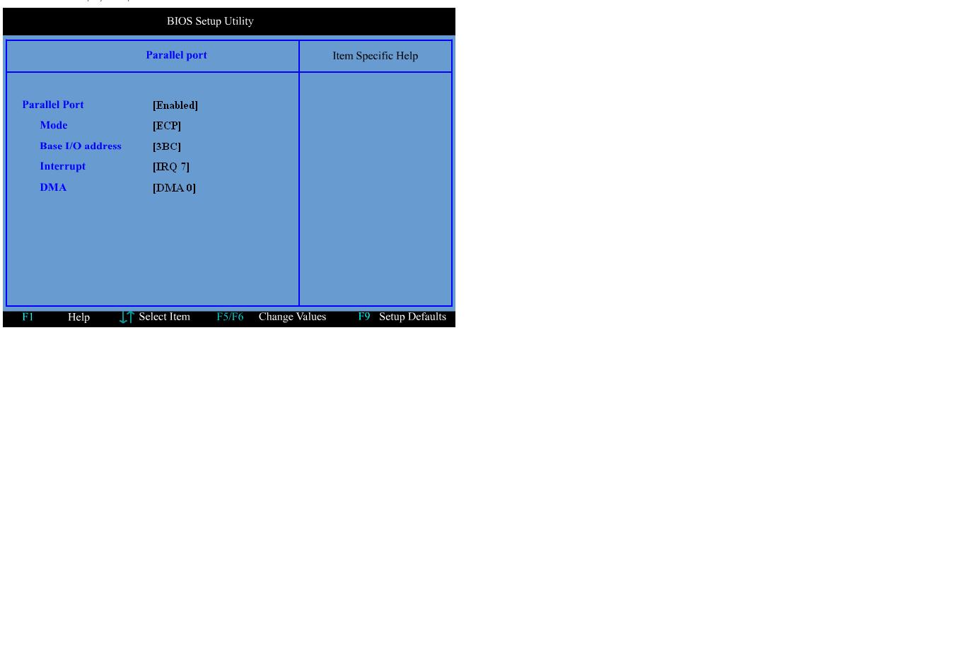

Hallo!
Ich habe ein Problem, meinen ATMega16 mit WinAVR über einen
selbstgebauten Parallelport Programmer zu programmieren. Über PonyProg
gehts einwandfrei, aber ich möchte nicht immer den Umweg gehen.
Die Adapterschaltung ist von dieser Seite, der mittlere (Atmel AVR ISP
für STK200 und STK300):
http://www.rumil.de/hardware/avrisp.html
Als Fehlermeldung kommt:
> "make.exe" program
avrdude -p atmega16 -P lpt1 -c stk200     -U flash:w:main.hex
avrdude: AVR device not responding
avrdude: initialization failed, rc=-1
         Double check connections and try again, or use -F to override
         this check.
avrdude done.  Thank you.
make.exe: *** [program] Error 1
> Process Exit Code: 2
Kann mir jemand helfen?! Habe auch schon pony-stk200 probiert, gleiches
Ergebnis:-(
DANKE!
Dirk

Hab gerade mit -p m8 (Sry, ist ein ATmega8, hatte oben die falsche
Meldung beim probieren kopiert) probiert. Geht leider nicht, gleiche
Meldung wie oben.
Bios habe ich schon durchprobiert, damit wenigstens PonyProg geht. Das
ging in der Bi-directional Stellung auch nicht. Im Anhang ist ein
Screenshot meiner aktuellen Einstellung.
Bei -vvv als Schalter kommt folgendes:
avrdude -p m8 -P lpt1 -c stk200 -vvv    -U flash:w:obd2_kw1281.hex

ECP ist nicht gut. Kannst du auf SPP umstellen?
ECP -  Extended Capabilities Port
http://de.wikipedia.org/wiki/Extended_Capabilities_Port
"Der ausschlaggebende Vorteil von ECP ist, dass die Daten komprimiert
versendet werden. Die maximale Kompressionsrate der Lauflängencodierung
ist 64:1, im Durchschnitt typischerweise 4:1. Sie ist effizient in den
Schnittstellenbausteinen der Hardware implementiert und besonders
effektiv, wenn rohe Bilddaten übertragen werden."
Komprimierte Übertragung beim ISP Programmieren ist kontraproduktiv.
Das Biosbild ist ein Screenshot aus dem von mir geposteten
Biossimulator...zu erreichen unter dem weiter oben befindlichem Link.
Lenovo bietet dieses für nahezu jedes Book an.
Danke bish hier hin schonmal an eure Hilfe. Wenn jemand noch Ideen
hat...gerne!
