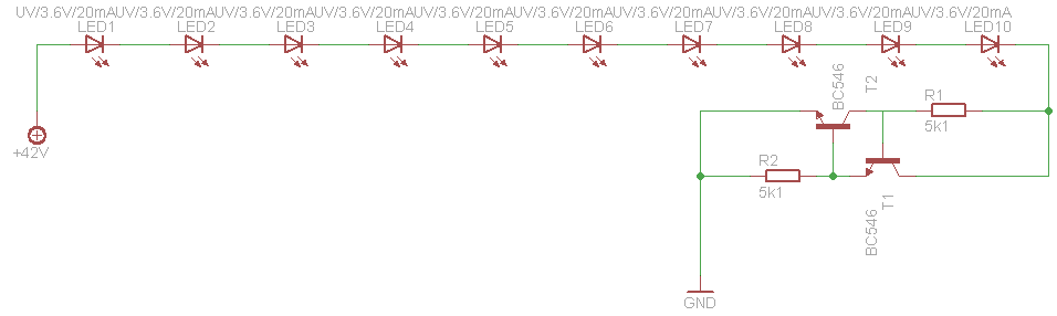

Ich weiss, lesen bildet; aber irgendwie bekomm ich den Sinn und Zweck
eines Schalttransistors nicht auf die Reihe.
Kann mir das mal einer erklaeren, damit auch ich das evtl. verstehe.
Als Anhang ist eine Schaltung die 2x BC546 verwendet, nur leider komme
ich nicht dahinter wofuer.
Sollte nicht ein einfacher Widerstand ausreichend sein?

Also "schalten" tut hier nix. Die beiden Transistoren bilden eine
Regelung, die den Strom durch die LED's auf einen konstanten Strom
regelt. Man könnte das theoretisch auch mit einem Vorwiderstand
realisieren. Da bleibt der Strom dann aber nur bei einer konstanten
Eingangsspannung und konstanten Umweltbedingungen (Temperatur usw.)
konstant.
Der Strom durch die Led's berechnent sich wie folgt:
Ube(T2) / R2 = Iled
Ube(T2) könnte man mal mit ca. 0,7V annehmen
--> Iled = 137uA
Wenn du die Led's mit den angegeben 20mA betreiben willst, musst du also
R2 noch etwas anpassen.

@Tobias,
vielleicht verstehe ich das auch nicht, aber bei mir sind
42V  -  (10*3,6V) - 0,7V   =   5,3V
Vcc       10LEDs    Ube    =   Ur
damit erhalte ich einen Strom von 1,04 mA in einem Transistorzweig.
Sicherlich fließt dieser dann auch im zweiten Transistorzweig, so dass
~2mA fließen dürften. Richtig?
Der Strom durch die LEDs ist von R2 abhängig.
I = U / R
I = 0,7V / 5100 Ohm
I = 137µA
Und das mal 2.

@Mikes: Die Transistoren regeln den Strom und damit auch die Spannung an
den Led's, nicht die Led's selbst.
@Werner: Warum mal 2?
Ich versuch mal zu erklären wies funktioniert.
Wenn keine Spannung angelegt ist fließt logischerweise kein Strom und
die Transistoren sperren.
Jetzt wir Spannung angelegt, die Transistoren sperren im ersten Moment
immer noch.
Nun baut sich eine Basis-Emitter-Spannung an T1 auf. Dadurch geht T1 in
den leitenden Zustand über.
Dadurch ensteht ein Spannungsabfall an R2 und damit auch eine
Basis-Emitter-Spannung an T2, der dadurch in den leitenden Zustand
übergeht.
Dadurch sinkt nun aber wieder die Basis-Emitter-Spannung an T1, da T2
die Basis von T1 nach Masse zieht.
Das hat zur folge das der Strom durch T1 (Kollektor-Strom) wieder
kleiner wird und die Spannung an R2 wieder sinkt und daruch auch die
Basis-Emitter-Spannung an T2.
Im Idealfall stellen sich die Spannungen nach einer gewissen
Einschwingzeit auf (relativ) konsante Werte ein, und dadurch fließt ein
konstanter Strom durch die Led's. Und dieser Strom wird in erster Linie
durch die Basis-Emitter-Spannung von T2 (ca. 0,6V-0,7V, abhängig vom
Transistor-Typen) geteilt durch R2 bestimmt. Hinzu kommt noch der
Basis-Strom von R1, der aber in der Regel vernachlässigt werden kann
(aufgrund der Stromverstärkung B (z.B. 100) von T1.
