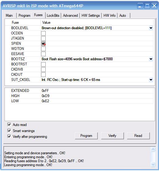

Hallo Leute,
sitze schon ca. 8 Stunden beim selben Problem.
Habe gestern meinen 644P bekommen und wollte gleich mal loslegen nun
wollte ich dieses kurze Programm zum testen draufspielen.
// definieren des CPU-Clock und der Baud-Rate
#define F_CPU   8000000
// include Datein laden
#include <avr/io.h>
int main(void)
  DDRC = 0b11111111;
  while(1)
    PORTC =0b11111111;
Mein Problem ist jedoch das der Programmer das Prog runterspielt jedoch
tut sich garnix. Prozessor ist in den Projekteigenschaften und im AVR
Prog korrekt eingestellt. also kanns wohl nur an den Fusebits liegen
kann mir einer vl nen Tip geben?

von Daniel P. (dpointeck)
Die Portpins müssten eigentlich dauerhaft auf 1 gehen da sie ja in einer
unendlich Schleife gesetzt werden!
Es wird aber kein Port gesetzt das ist ja das Problem

von Martin (Gast)
Hallo Daniel
hmmm.. nicht ganz! die Portpins werden nur einmal auf Ausgang High
geschaltet.
probiet folgendes und guckmal mit dem MULTIMETER ob die Ausgänge auf
High sind
#include <avr/io.h>
int main(void)
  DDRC = 0b11111111;
  PORTC =0b11111111;
  while(1)
 return 0;
Martin
