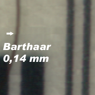

ich habe mich schon öfter darüber aufgeregt, das es für Tintenstrahler
eine vernünftigen Folien zum herstellen von Platinenlayouts gibt.
Entweder war der Druck nicht genug lichtdicht oder es hat Mikrorisse der
Tinte beim trocknen auf der Folie gegeben.
Ich habe vor kurzen mein Platinenlayout in Fotoqualität auf
Hochglanzpapier ausgedruckt, ausgeschnitten, und die Vorlage auf ein
Teller mit Speiseöl gelegt. Wenn ich die Vorlage 4 Stunden im Öl liegen
gelassen habe, ist das Papier so transparent und UV-Licht durchlässig
geworden, das ich eine geeignete Vorlage zum ätzen gehabt habe.
Ich habe das ganze dann mit heißen Öl versucht und bin zu dem Ergebnis
gekommen, das die Liegezeit im Speiseöl auf einige Minuten verkürzt
werden kann. Das Öl sollte aber nicht über 100 Grad erhitzt werden, weil
sich sonst Blasen unter der Vorlage bilden, die die Vorlage dann wieder
Lichtundurchlässig machen.
Ich belicht meine Platinen normaler weise mit UV-LED's, wobei die
Belichtungszeit 3,5 min. beträgt. Mit den in Öl getränkten Vorlagen
erhöht sich die Belichtungszeit auf 4,5 min.
Mit dieser Methode habe ich Leiterzüge von 0,2 mm erprobt, was aber
sicherlich nicht das Ende der Fahnenstange ist.
Gruß MadMax2006
werden die leiterbahnen auch wirklich 0,2mm breit? scan mal ein und miss
nach. ergebnis würd mich hier auch interessieren.
