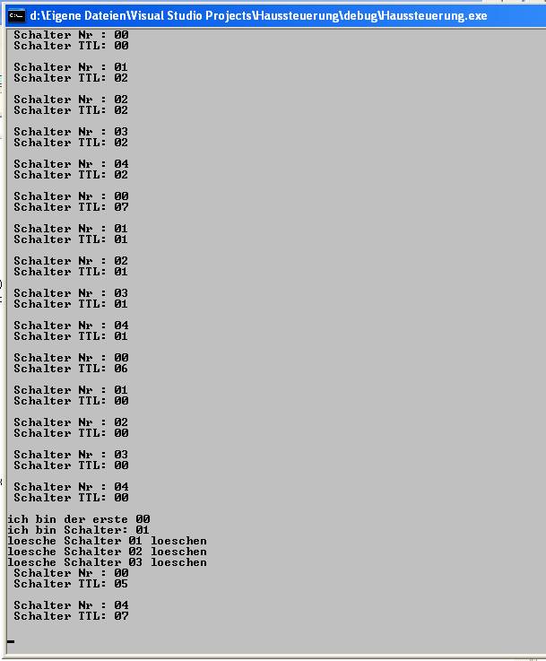

ja habe ich gemacht aber ich bekomme grad ein paar kleinere probleme mit
meinem insertSwitchList und deletSwitchList, wobei deleteSwitchList mir
2 Errors verursacht...
bei insertNextSwitch bekomme ich folgende Warnings:
assignment from incompatible pointer type
und bei dem deleteSwitchList kommt folgender Error:
error: dereferencing pointer to incomplete Type...
SwitchList* insertNextSwitch( SwitchList *list, uint8_t Schalter ){
  SwitchList *addr = malloc( sizeof ( SwitchList ) );
  addr->back   = list;
  addr->next = NULL;
  list->next = addr;
  ldHandlerSchalter( Schalter, & ( addr->switchData ) );
  return addr;
SwitchList* deleteSwitchList( SwitchList *list ){
  list->next->back = list->back;
  list->next->back = list->next;
  return list->back;
Diese Pointermanipulationen solltest du dir mal aufmalen
    |   o------------->|    o---------->|      |
    |      |<---------------o  |<----------o   |
                      list |
                       |   o   |
erste Anweisung:     list->next->back = list->back;
    |      |<---------------o  |     +-----o   |
                      list |
                       |   o   |
zweite Anweisung:     list->next->back = list->next;
                      list |
                       |   o   |
Nicht ganz das erhoffte Resultat. Der Node, auf den list zeigt ist nicht
ausgehängt und freistehend.
Auch die Behandlung der Sonderfälle für erstes und letztes Element nicht
vergessen. Wenn list auf den letzten Knoten der Liste zeigt, dann
existiert list->next ganz einfach nicht.

PS: ich habe die Liste komplett neu geschrieben und eine einfach
verkettete Liste gemacht. Diese funktioniert auf meinem Rechner bisher
wunderbar.

der Source Code sieht folgendermaßen aus:
void deleteDeadSwitch( struct SwitchList **list ){
  struct SwitchList *addr=  *list ;
  struct SwitchList *buff;
  if( ( *list ) != NULL ){
    while ( addr->next->next!=NULL ){
      if( addr->next->switchData.Timer==0){
        printf("loesche Schalter %02d loeschen\n", addr->next->switchData.SwitchNr);
        buff=addr->next;
        addr->next=addr->next->next;
        free(buff);
      }//endif
      else{
        addr=addr->next;
    }//endwhile
  }//endif
Die Ausgabe sieht wie folgt aus:

hmm ja ok da ist was dran, ich bin für jegliche Tips immer dankbar. So
die Liste läuft jetzt komplett, ich kopiere jetzt einfach mal den code
direkt aus Visual studio, falls jemand ein gleiches Problem hat und
damit alles zusammen liegt :)

PS: ich habe die printf's ncoh nicht heraus genommen
