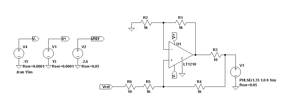

Gast #1162529
>geht mit OPV. Der Ausgang kann als SOURCE (Quelle) Strom liefern und
>auch als SINK (Senke) Strom aufnehmen. Die Polarität der
>Referenzspannung verglichen mit dem Spannungsabfall über den
>Messwiderstand entscheidet über die Richtung. Wichtig ist, die
>erforderlichen Betriebsspannungs- und Masseverhältnisse richtig zu
>dimensionieren.
>Übrigens, die integrierten NF-Verstärker a la TDA... usw. sind von der
>Schaltungstechnik Leistungs-OPV, nur für diesen speziellen
>Anwendungsfall optimiert.
könnte das so aussehen wie im Anhang??
Viele Grüße
Timo
Gast #1162564
> Du hast Ausgang mit +In und -In verbunden das macht keinen Sinn.
hmmm.. warum macht das keinen Sinn? wie müsste denn sonst die schaltung
denn aussehen?

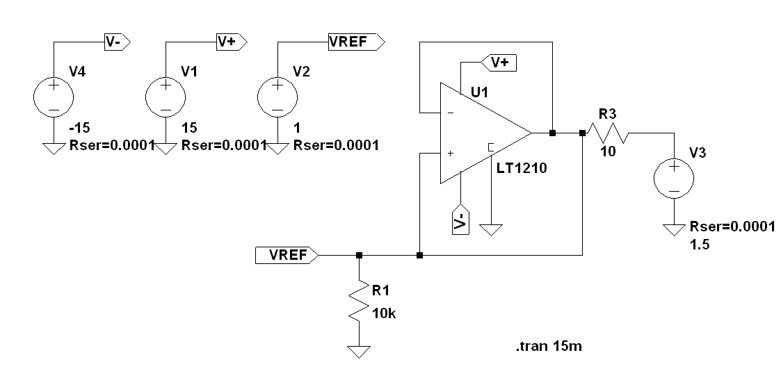

Gast #1162636
Hallo nochmal,
ich habe meine Schaltung nochmal überarbeitet.
Wenn ich die Batterie jetzt laden will, dann muss ja die
Referenzspannung
höher sein als die Batterie (hier: V3). Wenn ich die Batterie entladen
will, dann stelle ich Uref < Ubatt ein oder? Ist die Überlegung richtig?
Gast #1166609
Das ist ein Spannungsfolger ohne Regelung für den Strom.
Ist Vref=Entladeschlußspannung wird der Akku entladen.
Ist Vref=Ladeschlußspannung wird der Akku geladen.
R3 mit 1 Ohm begrenzt den dabei fließenden Lade-/Entladestrom, welcher
anfangs hoch ist und dann kontinuierlich absinkt (Differenz zw. Uref und
Uakku / R3).

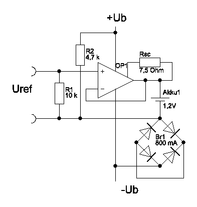

Gast #1176149
Mit dem LA6510 müßte es funktionieren.
Am Anfang stellst Du Uref (womit auch immer) auf die
Entladeschlußspannung.
Ist diese erreicht schaltest Du dann Uref auf die Ladeschlußspannung um.
Durch die einstellbare Strombegrenzung des LA ergibt sich ein relativ
konstanter Entlade-/ Ladestrom. Durch die Schaltungsart ist
Tiefenentladung und Überladung nicht möglich. Mehr Elektronik bedarf es
also nicht.
Als Grundlage Deine Schaltung von oben (quelle-und-senke.PNG), R3 ist
dann der Rsc aus dem Datenblatt des LA (7,5 Ohm für ca. 0,1 A), den
invertierenden Eingang des OPV direkt an Akku-Plus.
Sollen die Lade-/ Entladeströme allerdings veränderlich sein, muß mehr
Aufwand betrieben werden (ein Poti für R3 mit Widerstand für max. Strom,
1,5 Ohm für 0,5 A z.B., wäre die einfachste Möglichkeit).
Und natürlich Kühlkörper für den LA nicht vergessen.

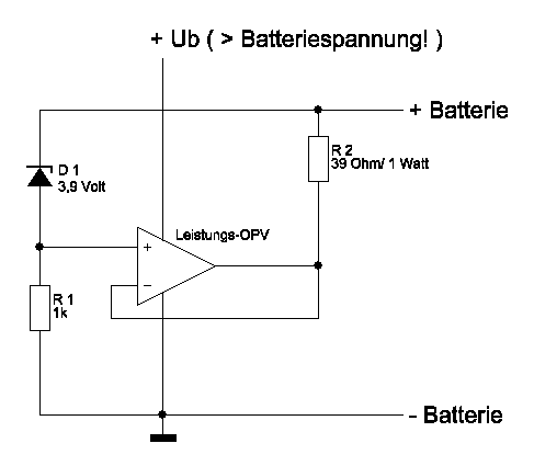

Gast #1176230
Soweit alles ok
Das einzige was mich noch stutzig macht ist der Entladestrom kurz vor
erreichen der Entladeschlussspunng der Batterie. Angenommen ich habe
eine
Entladeschlussspanung von 1.0V eingestellt. Wenn die Batterie bei der
Entladung sich dieser Entladschlusssspannung nähert, dann kann der
Entlade-
strom ja nicht mehr konstant gehalten werden, da die Differenz
Uref-Ubat immer kleiner wird (nähert sich der 0V) und folglich der Strom
am
Ende immer weniger wird... oder hab ich da einen Denkfehler?!
Gast #1176681
Da könnte man sich so behelfen.
Die Diodenbrücke sollte nicht durch einen Widerstand ersetzt werden, da
ohne Stromfluß kein ausreichender Bezugspunktversatz mehr erfolgt.
Durch R2 entstehen definierte Verhältnisse für den Versatz ohne Lade-/
Entladestrom durch den Akku.
Gast #1177550
Der Strom über R2 durch die Dioden müßte höher als der Entladestrom
sein. Ist also nicht sehr effektiv.
Da hilft nur ausprobieren wie weit der Ausgang des OPV gegen Masse geht,
um ohne die Dioden auszukommen. Im Datenblatt steht dazu leider nichts.
