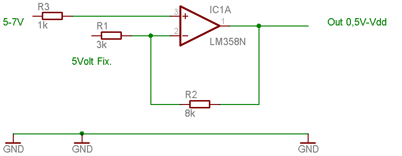

Ich habe schon viel über den LM358 gelesen, und doch funktioniert meine
schaltung nicht richtig. mein ziel ist: die Eingangspannung ab >5volt zu
verstärken.
Problem:
1. Kann der Op in DIESER Schaltung nicht mehr auf GND ziehen, warum?
2. Beginnt der Spannungsanstieg am Ausgang bereits bei 2-3Volt, statt
wie angenommen bei >5volt
Wo ist der Denkfehler?

Gast #1159985
1. Dazu muß der OPV mit +/- Betriebsspannung zu GND betrieben werden
2. R1 sollte gleich R3 sein, nach R3 einen Widerstand der gleich R2 ist
gegen Masse. Wenn die Eingangsspannung < 5 Volt ist, kommt am Ausgang
eine negative Spannung raus, das ist zu beachten für die nachfolgende
Schaltung.

Es sei
U1 = 5V...7V und U2 = 5V, R1 = 3k, R2 = 8k
dann ist: Ua = (1+R2/R1) * (U1-U2) + U2
Es muss also bei den Angaben im Bild die Ausgangsspannung zwischen 5V
und 12,33V sein, wenn U2 zwischen 5V und 7V liegt.
Ich nehme mal an, dass die Versorgung des OPA mindestens bei 15V liegt,
der negative Anschluss auf GND liegt und sich alle Spannungen auf GND
beziehen.

Hallo zusammen besten dank für die hilfe
Also: OP wird mit nur plus 15volt betrieben.
ziel: Ab einer spannung grösser 5volt soll der ausgang von Null(gnd) bis
zum maximum des Op ansteigen. (op kann bis Gnd runterziehen,
normalerweise!) Verstärkung einstellbar über das Widerstands
verhältniss.
Hoffe das hilft. Die schaltung ist für ein Akkulader mit uP und DeltaV
abschaltung für NiCd.
Moderator (Firma: Titel) Persönliche Seite #1160519
> op kann bis Gnd runterziehen, normalerweise!
Ja, ohne Last.
In deiner Schaltung ist für Output=0V
der Ausgangsstrom = 5V / 3k+8k Ohm = 450uA
Aus dem Diagramm Output Characteristics Current Sinking im Datenblatt
kann ich für 450uA Laststrom eine Ausgangsspannung von 0,6V ablesen.
Ergo: du wirst mit dieser Last am Ausgang niemals auf 0V kommen.

Gast #1161345
@Ich(Gast)
>Wenn es genau werden soll ist Gleichheit schon besser.
Könntest du das begründen?
Wie ich schon schrieb:
"Für R3 würde ich  ....  wenn ich perfekt sein
will, dann 8k||3k, also rund 2k2 [nehmen]."
Das wäre zur Strom-Offset-Kompensation der richtige Wert und nicht
R1=R3.
>Das lasse ich bei Komparatorbetrieb gelten, aber nicht bei Verwendung
>als Verstärker.
Der LM358 funktioniert prächtig als Verstärker (wie jeder OPA) auch bei
einseitiger Versorgung. Man muss lediglich die Abstände zu den Rails am
Eingang und Ausgang berücksichtigen. Speziell LM358 / LM324 können bis
an ihre untere Grenze angesteuert werden und auch nahe Null am Ausgang
abgeben.
Wenn tatsächlich eine negative Versorgung verwendet wird, dann gibt es
auch Ausgangsspannungen unterhalb von 0V. War das gewünscht?
Aber der TO hat seine Angaben modifiziert, bzw. ich hatte ihn
ursprünglich missverstanden:
>verhältniss.

Gast #1161517
@  HildeK (Gast)
Der Fragesteller möchte einen Differenzverstärker.
Also Eingangsspannung minus 5 Volt, wobei am Ausgang eine von 0 Volt
beginnende Ausgangsspannung sein soll.
Deshalb mein oberer Hinweis mit dem Widerstand nach R3 gegen GND. Damit
wird es zum Differenzverstärker. Da der Eingangsstrom des OPV
temperaturabhängig ist, empfehle ich daher für eine geringe Offsetdrift
R1=R3 und R2=R(neu).
Mit Deinen 2,2 kOhm für R3 (und ohne R(neu)) hast Du einen normalen
nichtinvertierenden Verstärker mit + 5V Ref. als künstlichen
Bezugspunkt, aber keinen Differenzverstärker.
Das der (und jeder andere) OPV auch mit einfacher Betriebsspannung als
Verstärker funktioniert ist klar. Aber mit Last am Ausgang geht dieser
eben nicht bis Masse, d.h. die Ausgangspannung entspricht eben nicht der
anliegenden Differenzspannung * Verstärkung.
Damit das ganze funktioniert sollte eben mit einer +/- Betriebsspannung
gearbeitet werden. Diese muß nicht betragsgleich sein. -1,5 bis - 2 Volt
sind völlig ausreichend.
(Bei höheren zu verarbeitenden Frequenzen muß sie natürlich gleich sein,
weil die Aussteuerbarkeit niedriger wird.)
Man könnte nun den OPV austricksen, indem man 1 bis 2 Dioden mit Anode
zum OPV-Ausgang einschleift, hätte dann aber im "Fehlerfall" eine
Spannung von (5 Volt/(R1+R2+Rlast)) * Rlast bei Out.
