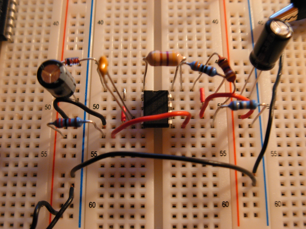

War mir nicht sicher auf dem Bild beim rechten R, aber beim linken R der
nach Masse geht, waren 2 rote Farbringe zu sehen, ließ mich 22k raten,
der aber eigentlich nach Ausgang gehen sollte, deswegen "vertauscht".
Gut daß es jetzt geht.

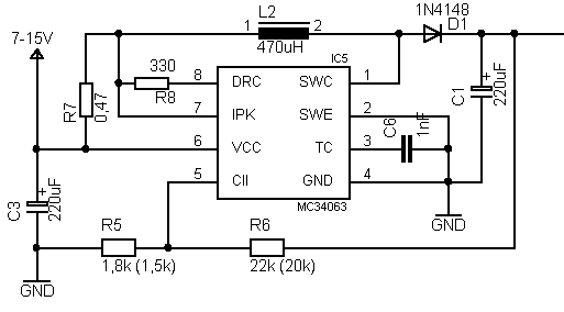

Dann aber bitte R7 entsprechend dimensionieren. 100mA max also um die 3
Ohm sollte ausreichen und dann ist man im Limit der Diode. Allerdings
passt dann die übrige Dimensionierung (L2,C6) auch nicht mehr.
R7 ist ja nicht nur im Kurzschlussfall relevant - dieses Thema hatte wir
schon mal in aller Ausführlichkeit.
#1161105
Philips scheint seine Dioden etwas großzügiger zu spezifizieren:
IFRM repetitive peak forward current - 450 mA
Ok, dafür ist 0,47Ohm trotzdem etwas außerhalb der Specs (640mA).
Die 4148 ist nicht grundlos die Standard Diode neben der 4007. Die kann
schon einiges.
