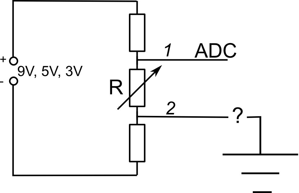

im Anhang ein kleine reduzierte Skizze meines Vorhabens. Ich möchte die
Spannung die an R abfällt, also die Potentialdifferenz, messen. Durch
die Wahl der Widerstände und der zu erwartenden Spannungen, wird dieses
nicht größer als 4 V sein. (Aref ist durch Spule und Kondensator
ziemlich exakt)
Muss für eine solche Messung der Anschluss 2 auf GND gehen, oder ist
eine Messung auch anders möglich? Z.B. wenn die Spannung an R von 4 auf
2,5 Volt abfällt, dass mir irgendeine Schaltung am Ausgang 1,5 V in
Bezug zu GND liefert?
Könnte ich das auch so realisieren, dass ich auch noch messen kann, wenn
+ und - der Spannungsversorgung vertauscht sind?
Danke schonmal,
Andi
Wenn diese 9V, 5V bzw 3V potentialfrei zur ADC-Versorgung sind, dann leg
doch einfach an die Leitung 2 nicht GND, sondern eine Offsetspannung von
2,5V an (mal angenommen der Messbereich des ADC wäre 0-5V).
Dann mußt du nur in der Software diesen Offset wieder abziehen, und
kannst so positive und negative Spannungen messen.

Kann ich das ganz evtl. auch mit einem Subtrahierer lösen. Ich habe
gerade keinen OpAmp hier, und kann es deswegen nicht ausprobieren. Aber
wäre es nicht möglich die beiden Ausgänge 1 und 2 (in der Zeichnung
meines ersten Beitrags) über zwei gleiche Widerstände an den
invertierten bzw. nicht-invertierten Eingang des OpAmp zu hängen und den
invertierten Eingang und den Ausgang des OpAmp ebenfalls über diesen
Widerstand zu verbinden. Dann müsst ich doch am Ausgang des OpAmp die
Potentialdifferenz haben.
Habe mir gerade den LM158 http://www.national.com/ds/LM/LM158.pdf
angeschaut, da ist eine Schaltung auf Seite 11 (unten links). Sind die
dort angegebenen Widerstände für mein Vorhaben geeignet, das ganz soll
die Signalquelle ja nur unwesentlich beeinträchtigen.
Grüße und danke nochmal, Andi

>Aber aufpassen:
>wenn nicht anders angegeben wird ein OP-Amp mit + und - versorgt.
Das macht die Sache wieder komplizierter, gibt's da eine einfache Lösung
wie ich den OpAmp mit der µC-Versorgungsspannung ans Laufen bekomme oder
gibt es ein OpAmp der mit Vcc - Gnd versorgt wird?
