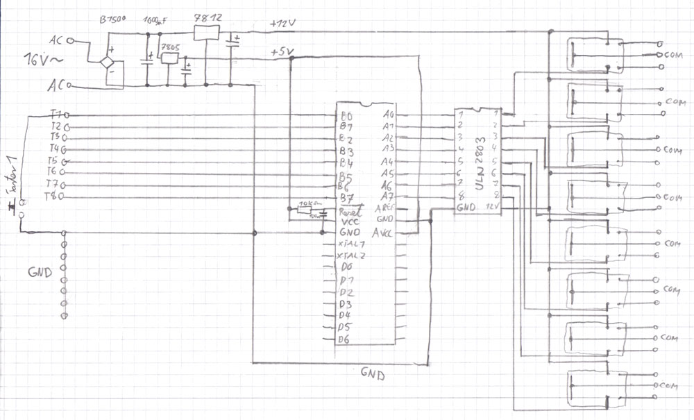

Hallo Helfer,
habe eine relativ simple Schaltung zusammengebaut, die per Tastendruck 8
monostabile Relais steuert. Einmal drücken für Ein bzw. Aus
(Interrupt-Verfahren (nach Peter Dannegger)). Am Port B können Taster
angeschlossen werden, die den Pegel auf Masse ziehen (Interner Pullup
des ATmega 16 ist aktiviert). Am Port A hängt ein ULN2803 mit dem die
Relais angesteuert werden.
Zwischen der Schaltung und den Tastern sind ca. 3 Meter Rundkabel mit 26
Adern (Jeweils 0,14 mm², nicht abgeschirmt, nicht verdrillt). Also 8
Kabel davon hängen an PB1 bis PB8 und ein Kabel ist die Masse. Drückt
man eine bzw. mehrere Tasten schalten auch tatsächlich die jeweiligen
Relais… Funktionierte auch immer wunderbar.
Doch nun kommt das Problem. In diesem Rundkabel waren noch Andern frei
und die wurden von Kollegen für andere Zwecke missbraucht. Meist für 16V
Wechselstrom (Die Schaltung des Mikrocontrollers hat eine eigene
Stromversorgung). Mit diesen Wechselströmen werden Schaltartikel für
Weichen, Entkuppler,… geschalten. Hab das auch einfach mal simuliert, in
dem ich einfach mit den Kabelenden kurzzeitig einen Kurzschluss mache.
Plötzlich schalten irgendwelche Relais auf der Schaltung, obwohl gar
kein Taster gedrückt wurde.
Ich als Informatik-Student kann mir nur vorstellen, dass das
Einstreuungen sein könnten, wegen den Spannungsspitzen, die durch
Spulenantriebe bzw. Magnetartikel fließen (Eventuell Induktion). Aber da
hab ich zu wenig Ahnung um das einzuschätzen.
Kann mir da jemand einen Tipp geben?
Vermutlich löst man das Problem, wenn man die Wechselströme aus diesem
Kabel nimmt und separat legt, oder?

Das ist eine mögliche Lösung, aber vermutlich nicht gangbar in Deinem
Fall da die Kollegen den Wechselstrom weiter nutzen wollen.
Schau mal nach RC-Beschaltung an den Eingängen. Die fehlt vermutlich in
Deiner Schaltung und wäre hier hilfreich.
> Einstreuungen sein könnten, wegen den Spannungsspitzen, ...
Da bist Du doch schon dicht dran. Frag mal eine paar Kollegen aus der
E-technikfraktion. Die können Dir bei RC-Beschaltung sicher
weiterhelfen.

Ja, vermutlich. Aber das wird dir nicht helfen.
Diese Störempfindlichkeit sollte dir eher als Ausrufezeichen dienen,
dass mit deinem Design noch was im Argen liegt :-o
Wie sieht denn deine Eingangbeschaltung am uC aus?
Gehen die Schalter einfach so auf die Pins?

Ich hab mal meinen unprofessionellen "Schaltplan" angehängt.
Auf der Platine sind 8-polige Anschlussklemmen, um die Kabel leichter
anschließen zu können. Die Schalter hängen direkt an Masse und an dem
jeweiligen Pin.
Wäre echt klasse, wenn ihr mir noch ein paar Tipps geben könnt.
Thomas
