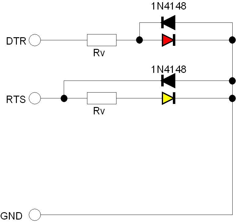

Also sofern es nicht Spezial-LEDs sind benötigst Du auf jeden Fall
Vorwiderstände (auch zum Schutz der Signalleitungen da Du über die 2.
Diode einen Kurzschluss machst).
Besser solltest Du Signalleitungen nehmen die nur 0..5V haben statt
±10V.
Gast #1160629
Die Diode muß sein, denn LED's vertragen nicht sonderlich Verpolung über
5V, die bei 'ner seriellen Schnittstelle mal gerne überschritten werden
(+/-10V). Vorwiderstand nicht vergessen!
#1162230
Timmo H. wrote:
>>R=U/I = -10 V / 20 mA = -500 Ohm
> Cool ein negativer Widerstand, ich glaube das baue ich mir auch, dann
> bekomme ich Energie geschenkt.
Blos gut, dass Holsteiner Jung aus dem Offtopic Bereich das noch nicht
gesehen hat.
