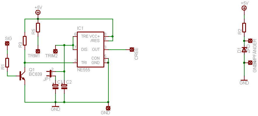

Hallo, habe ein Problem mit meiner Monostabilen Kippstufe die ich aus
einem NE555 gebaut habe. Ich möchte gerne das sobald ein Impuls an dem
"Sig" Pin anliegt, die Monostabile Kippstufe kippt. Mein Problem ist
aber das es das nicht macht, obwohl der Transistor ganz klar auf Masse
Schaltet und somit die Schaltung kippen müsste. Wenn ich so ein Low
Impuls an Pin 2 des NE555 gebe kippt die Stufe ordnungsgemäß. Habe ich
da irgendwie einen blöden Denkfehler drin?
Würde mich über eure Hilfe freuen!
Mfg
Hanno

Also an Sig kommt ein Empfänger einer Billig Funk türglocke, der ganz
klar zwischen Low und High schaltet.
Wenn ich Control nicht auf masse legen darf warum geht es denn wenn ich
an Pin2 des Ne555 direkt ein Low anlege?!

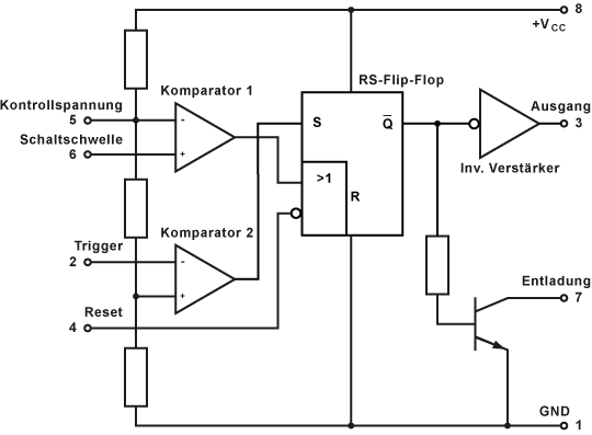

>>Schau Dir mal die Innenschaltung des 555 an.
WAS geht dann?
Gast #1161028

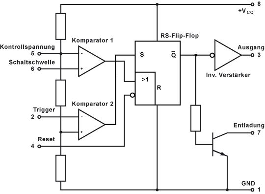

Wie A.K. schrieb: Pin 5 ist die Referenzspannung für beide Komparatoren.
Der obere Komparator prüft also, ob Pin 6 >0V und der untere, ob Pin 2
<0V ist. Negative Spannungen gibt es in der Schaltung aber nicht und tun
dem 555 wahrscheinlich auch nicht gut. Was sollten die Komparatoren also
vergleichen?
> ich an Pin2 des Ne555 direkt ein Low anlege?!
Ich kann mir das nur so erklären:
Der obere Komparator hat eine positive Offsetspannung, so dass die
Spannung des entladenen Kondensator gerade noch darunter liegt. Die
Haltezeit des Monoflop dürfte damit aber ziemlich kurz und direkt
abhängig von der Offsetspannung sein.
Der untere Kondensator hat eine negative Offsetspannung, die betrags-
mäßig aber unter dem Uce des durchgeschalteten Q1 liegt. Deswegen kann
Q1 den 555 nicht triggern, eine direkte Verbindung von Pin 2 nach GND
reicht dafür aber gerade aus.
Kurz: Es ist reiner Zufall, dass die Schaltung wenigstens ein Bisschen
funktioniert. Beim einem anderen 555 wird sie möglicherweise gar nicht
mehr funktionieren. Zumindest die Haltezeit wird eine andere sein.
Lass Pin 5 einfach offen. Wenn du die Widerstände und Kondensatoren so
gewählt hast, dass die Schaltung bei gegroundetem Pin 5 eine vernünftige
Haltezeit generiert, wird diese nach der Modifikation viel zu lang sein.
Du musst dann die Widerstände und Kondensatoren also viel kleiner
machen.

Also, PIN5 des NE555 leg ich immer über einen 10 nF Kerko auf Masse, das
klappt eigentlich immer recht gut und ist auch die Empfehlung der
Datenblätter wenn ich mich recht entsinne.
