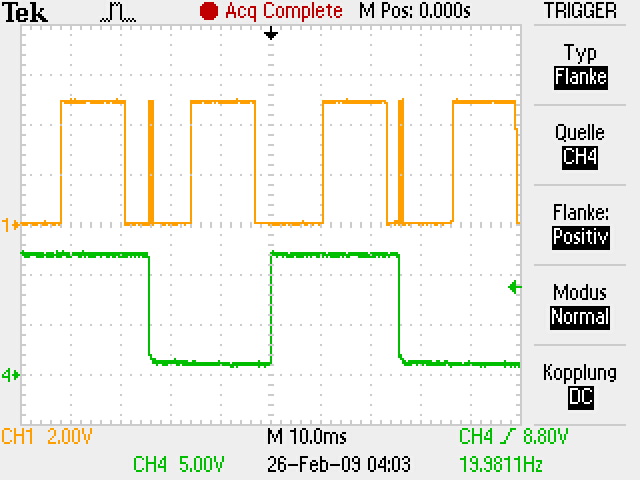

Hallo nochmal.
Hängt der Taktausgang nicht am Atmega sinds konstante 4,8V.
Ich hab nun mal ein Bild von der Sachlage gemacht.
Grün (Channel 4) ist die per PWM gesteuerte 12V Spannung (5v Skala)
(20hz)
Gelb (Channel 1) ist der Taktausgang des Lüfters
Beim ausschalten der PWM gibt es also Einstreuungen in die Clockleitung
und dadurch werden (mehrfach) interrupts ausgelöst (sind alles die INT
ports).

das sind schon 300 Ohm. Kaputt geht auch nicht der PWM ausgang, sondern
die Clock Eingänge, die direkt mit dem Clocksignal verbunden sind.
Dass der Messwert falsch wird, ok. Aber kann durch die ersichtliche
Einstreuung der Eingang/Pullup kaputtgehen?
Danke und viele Grüße,
Euer Tom!
Kapier ich jetzt grad nicht. Einen Takt liefert der Tacho nur wenn der
Mega da dranhängt? Könnte ich mir ja noch andersrum vorstellen, also
konstant auf 0 weil Open Collector, aber so?
Skope vorsorglich mal die Ströme. An allen Lüfter-Anschlüssen.

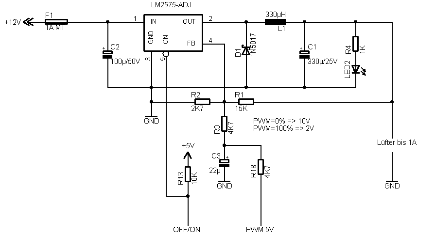

Ich habe in vergleichbarer Rolle sowas mal mit einem LM2575-ADJ
realisiert, der eine per PWM steuerbare Gleichspannung produziert. War
mir lieber als etliche Watt linear zu verheizen. Ausserdem war es
interessanter.

Hallo, ich nochmal.
Die 4,8V ist die Spannung am Atmega Eingangspin, wenn kein Lüfter drann
hängt. Also ganz einfach per Pullup hochgezogen. (Solange der noch
funktioniert)
Das Bild ist von einem Pin mit noch funktionierendem Pullup. Der Lüfter
macht ja nix anderes als die Clockleitung auf Masse zu ziehen.
Die Leitung zum 10uF keramikkondensator ist 1cm lang und 3cm breit.
Diese Einstreuung kommt ja in dem Moment, wenn der Mosfet ausschaltet
(Grün --> 0v)
Ich frag mich halt nur weshalb da die Pins den Geist aufgeben, mit der
Clockleitung hab ich ja eigentlich nix gemacht. die Hängt einfach nur
ohne alles vom Lüfter aufm AVR und der zieht sie auf 5V.
