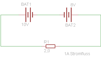

im Anhang sehr ihr eine einfache Schaltung die mich trotzdem verwirrt.
Der Verbraucher R1 ist so ausgelegt, dass er gerne 1A haben möchte bei
2V angelegter Spannung. Da unsere Hauptspannungsquelle (ein Netzteil)
allerdings 10V hat klemmen wir noch eine zweite Spannungsquelle mit 8V
entgegen gepolt in Reihe dazu.
Die Frage ist nun, wie viel Strom fließt wo und welche Leistung gibt
jede dieser Spannungsquellen ab?

> Da unsere Hauptspannungsquelle (ein Netzteil) allerdings 10V hat klemmen
> wir noch eine zweite Spannungsquelle mit 8V entgegen gepolt in Reihe dazu.
Aus der (linken) Spannungsquelle kommen 10V und 1A heraus.
Dann muß die zweite Spannungsquelle Leistung aufnehmen können. Denn
obwohl sie 8V liefert fließt der Strom in sie hinein (wie z.B. beim
Akku laden). Diese Energie ist nicht verloren.

OP #1162172
Der Motor ist für 2A bei 3V ausgelegt. d.h. die Nennleistung des Motors
beträgt 2 * 6W (weil zwei Wicklungen). Der Motor setzt also tatsächlich
nur 12W in thermische/mechanische Energie um. Wo verschwindet der Rest?
