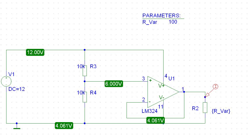

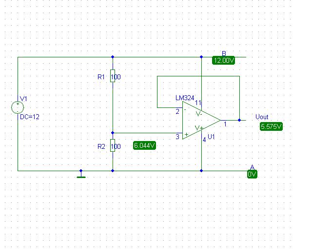

Du hast in deinem Schaltplan die Betriebsspannungsanschlüsse des OpAmps
vertauscht: Pin 4 ist eigentlich + und Pin 11 Masse. Wenn du das in
deinem Aufbau auch grmacht hast ist der Opamp vermutlich hinüber.
Gast #1162404
Was heißt kein Leistungsabfall?
Wieso nimmst Du Widerstämde zu 100 Ohm, Du verbrätst 60 mA, ca. 0,36
Watt je Widerstand, ist das im Sinne des Erfinders?
Eine virtuelle Masse über den OP ist nicht so der Hit. Der ganze
Laststrom läuft über den OP. Dessen Ausgangstransistoren haben auch
einen Spannungsabfall, den Du wohl vermeiden wolltst.
Gast #1162419

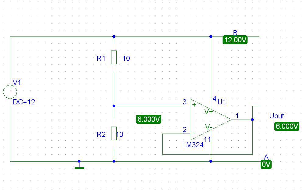

Nun bekomme ich 6 Volt (siehe Anhang)
Ich wollte die Verlustleistung möglichst gering halten! Das erreich ich
doch dadurch dass der Strom den ich ziehe ja nicht durch den
Spannungsteiler fließt!
Sehe ich das falsch?
Wie sollte ich die Widerstände wählen  10 Ohm?
Gast #1162432
Wo wird welcher Strom gezogen? Belastest Du die beiden
Ausgangsspannungen immer gleich, so hat der OP nichts zu tun, wäre sogar
entbehrlich.
I = U/R   10 Ohm ist irgendwie ungünstiger.
Erklär doch mal die Aufgabenstellung nach der Erzeugung von +/- 6 Volt.
Im Augenblick läßt sich nix über die Sinnhaftigkeit dieser Schaltung
aussagen.
Ein Spannungsteiler mit 2 Widerständen (wie bei Dir am Eingang des OP)
erzeugt auch +/- 6 Volt, wenn Du den Abgriff in der Mitte als Bezug
definierst.
Gast #1162451
Hallo Joe,
wenn Du nur 20 - 30mA für die angeschlossene Schaltung brauchst, ist
die virtuelle Masse durchaus brauchbar.
Sogar ziemlicher Quatsch.
Nimm zwei 10k-Widerstände und häng an den Mittelpunkt 100nF gegen GND.

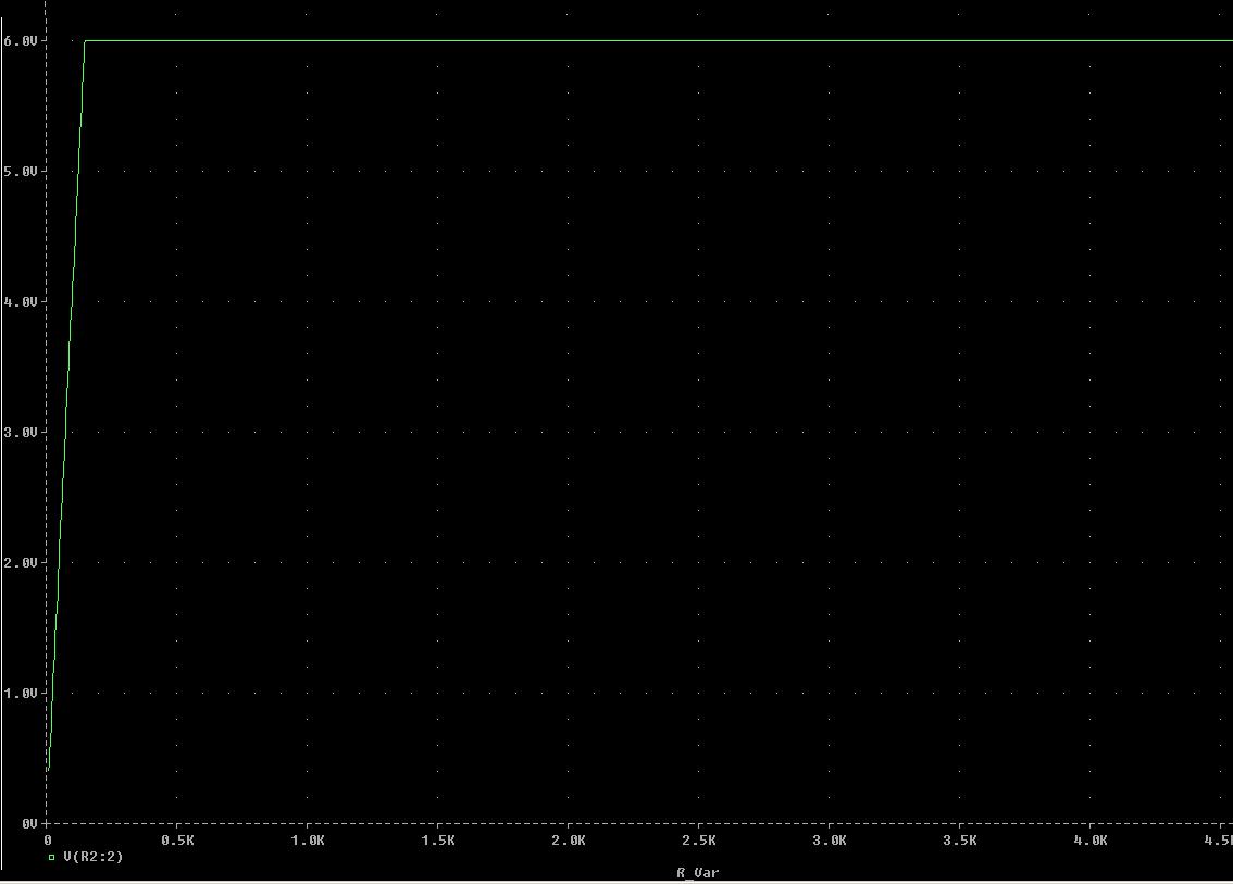

Gast #1175574
>Hab das ganze mal Simuliert!
>Wie kann ich jedoch den max.Strom den ich ziehen kann berechnen?
Berechnen kannst Du den nicht. Imax hängt vom OPV ab, der muß ja den
Strom liefern bzw. aufnehmen.
Schau mal ins DB des LM324.

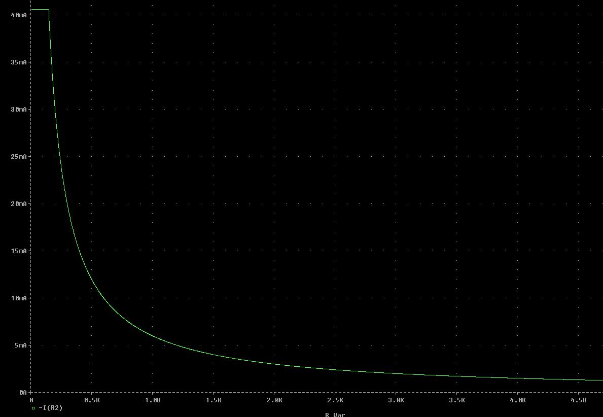

Gast #1175921
>>Ein LM324 kann nur ca. 20mA liefern und 8mA aufnehmen
Wieso zeigt mir meine Stromkenlinie ca 40mA?
http://www.mikrocontroller.net/attachment/47332/Stromverlauf.JPG
Ist das ein Fehler bzw ungenauigkeit in der Simulationsberechnung.
Oder habe ich dan Stromverlauf falsch abgelesen bzw falsch verstanden?
Könnte ich den Ausgangsstrom nicht erhöhen durch einen Transistor am
OP-Ausgang (innerhalb der Gegenkopplungsschleife).
Gruß Joe
Gast #1175937
Die Angabe von Markus ist falsch: Der LM324 kann 40mA liefern und 20mA
aufnehmen.
