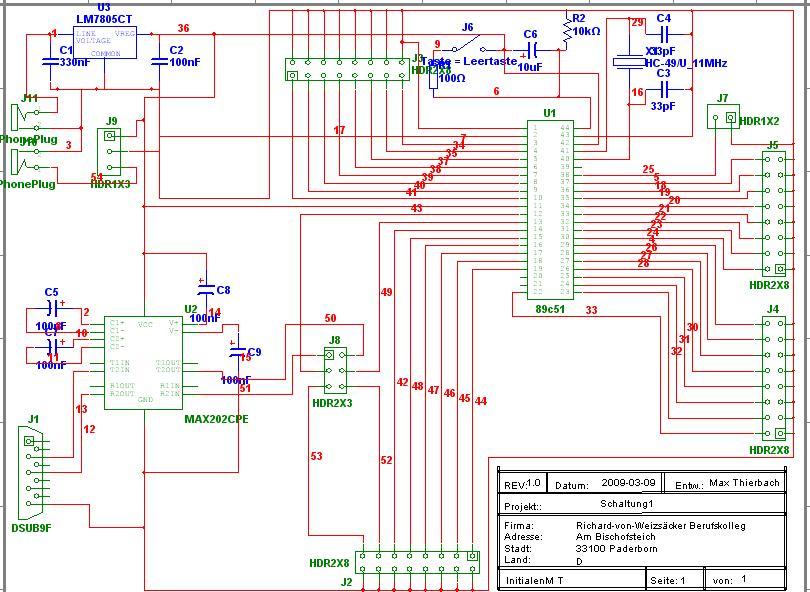

Ich hab vor einiger Zeit schonmal einen Beitrag geschrieben das ich für
die Schule ein Versuchsboard bauen soll.
Ich habe jetzt auch schon ne ungefähre Ahnung wie es werden soll nur
habe ich jetzt wieder nen paar fragen und da ich eh zuhause rumsitze mit
kaputtem Fuß wollte ich daran mal weiter machen.
Ich habe einen 89c51cc03 µcontroller.
Dieser hat 4 Ports die wir auch alle brauchen.Aber für die
Datenleitungen vom Max 202 gehen an einem Port schon 2 pins verloren.
Erste frage:kann ich da trotzdem ne steckleiste dranmachen und mit
meinem Programm später die pins benutzen?
Dann muss man den Controller auch für das Programmieren iwie in einen
Programmier Modus setzten.Welchen Pin mit was für ner Anschaltung muss
ich dafür verwenden?
Mein Schaltplan basiert auf dem 8051 entwicklungsboard aus einem anderen
Thread nur der Pin mit der bezeichnung existiert an dem cc03 nicht.
So schonmal Vielen Dank im Vorraus und wenn mir damit geholfen wird dann
kommen die nächsten Fragen^^
Nein, er hat noch 2 IO-Pins mehr, also 34.
Doch, der hat den PSEN-Pin.
Nur entspricht das Pinout nicht den Standard 8051 im PLCC-44.
Peter

Ok das it dem PSEN hab ich auch grade gefunden.Hab die Datenblätter nen
bisschen durcheinander geworfen.
Aber die 2 Pins sind die Datenleitungen für den Can Bus.Aber der Max202
wird doch an TxD und RxD angeschlossen die wiederrum an p3.0 und p3.1
liegen und keinen eigenen 2Pin Port haben.
Max

Entweder Schnittstelle oder GPIO, beides gleichzeitig geht zwar,
erfordert aber Zusatzbeschaltung, wenn z.B. der Rx-Pin des Controllers
als Ausgang genutzt wird -> er liegt ja auf dem Ausgang des MAX202, das
würde dann funken. Da brauchts mindestens ne Diode.
Aber andersrum gefragt, beschreib doch einfach mal, was da alles so an
die Ports dran soll, vielleicht kann man noch n bisschen aufräumen und
Ports sparen, ich glaub nicht, dass ihr wirklich alle braucht bzw. unter
Port-Knappheit leidet.

OP #1170477
Der Lehrer hat gesagt das wir so viele Ports wie möglich haben sollten.
Meine nächste Idee wäre aber das ich den Rs232 kram auf ne andere kleine
platine mit steckerleiste mache das ich die dann einfach an den port
anschliesse zum proggen und dann wieder abmachen kann und nur der
controller alleine auf der platine is und arbeitet.Oder einfach nen
dreipoligen schalter wo ich dann auch den programmier jumper mit dran
mache das man den max 202 nur mit den pins verbindet wenn man eh flashen
will.
Max

Aha, jetzt wirds ein bisschen klarer... Hm...
Nur den µC allein ist n bisschen wenig (wenn du wirklich nur den
meinst), also Quarz, Spannungsregler etc. kommt sicher auch mit drauf,
oder?
Ob du jetzt RS232 oder USB über einen FT232R verwendest, ist ja mal
egal, aber du könntest das schon mit aufs Board bringen (braucht beides
nicht viel Platz), und einfach Rx/Tx sowie den /PSEN für den Bootloader
über Jumper abtrennen. Der /PSEN sollte fürs Programmieren über einen
1k-4k7 Widerstand und nicht direkt nach GND gezogen werden, da dieser
normalerweise ein Ausgang ist, und nur während dem Reset als Eingang
dient.
Ich glaube, die FLIP-Software von Atmel (die verwendest du doch, oder?)
bietet eine Funktion, mit der man für den Bootloaderstart einen Pin der
RS232 aktivieren kann, somit könntest du den Bootloader evtl. auch
automatisch starten, wenn du das mit dem /PSEN verknubbelst, müsste man
aber prüfen.
Wenn du den FT232R verwendest, könntest du dir den Spannungsregler
sparen, wenn du dich an die USB-Spec hältst, d.h. während dem
Anstecken/Enumeration nicht mehr als 100mA über USB, nach erfolgreicher
Anmeldung bis zu 500mA. Der FT232R bietet dafür entsprechende
Steuerpins, du brauchst nur einen FET und ein paar
Widerstände/Kondensatoren mehr. Dann hättest du schon mal die 5V.
Das mit dem /PSEN zum Steuern gilt hier natürlich auch.
Ich würde mir generell Gedanken machen, was an das Board immer dran
soll, z.B. Display oder Matrix-Tastatur, beides kannst du in den
Datenbus, also über externes Memory-Interface integrieren, spart Aufwand
in der Software, da der Chip die Steuerung des Busses übernimmt, braucht
geringfügig mehr Logik auf der Platine wegen Adressdekodierung etc. Wenn
man es richtig macht, spart man Portpins, verglichen mit den
angeschlossenen Funktionen wie Display oder Tastatur. Du brauchst dafür
P0, P2 und zwei Leitungen von P3.
Allerdings kannst du in den Datenbus quasi beliebig viele weitere Ports
anschliessen.
Die Alternative wäre, sich ein System auszudenken, welches die
Ansteuerung über Software macht. Beispielsweise P0 als Datenport, vier
Bits von P2 als Chip-Select-Signale, und zwei von P2 als /RD bzw. /WR.
Kommt ohne externe Logik aus, man muss aber die Ansteuerung zu Fuß in
Software machen.
Ralf

argl Das Bild kam hoch, nachdem ich begonnen hatte zu schreiben :)
Kann es sein, dass ich das heut schonmal in einem anderen Beitrag
gesehen hab?
Dann hast du den Vorschlag mit dem Widerstand an /PSEN ja immer noch
nicht umgesetzt :)
Die 3 Volt kann dir der FT232R auch generieren, bis zu 50mA glaub ich,
allerdings sind es dort 3.3V, wenn ich mich recht erinnere.
Was soll der 12V-Regler unten links machen?
Was wollt ihr denn mit dem Board machen? (Ich hab mir die Beitrage
weiter oben noch nicht durchgelesen duck)
Ralf
OP #1170515
Also vlt schreib ich einfach mal das auf wie mein Lehrer versucht hat
mir die Aufgabe zu geben.
Wir haben in der Schule nur solche Riesen Kästen mit den Controllern.und
er meinte das man das ja mal aufgreifen könnte das am ende ne
Bastelanleitung bei raus kommt das jeder Schüler sich für wenig geld
sowas bauen kann im Werkstattunterricht.
Es soll nur eine Platine mit dem Controller, und alles was er zum laufen
braucht, sein. Und alles andere soll auf externen anderen Karten mit nem
Flachbandkabel an diese Platine angeschlossen werden.
also gibt es eig keine genauen einsatzgebiete sondern nur die grundlage
das jeder zuhause dann selber basteln kann.
Also bräuchte ich jetzt nur die Schaltung um den Controller iwie über
com oder usb anschluss zu programmeiren das man den dann iwo hinstellen
kann und er das macht was er machen soll.Und das man nach dem
Programmieren alle Ports frei zur verfügung hat.
Es soll also einfach nen Board werden wo man einzelne Versuche auf
externen Karten baut und die daran anschliesst.Oder das meine mitschüler
zuhause einfach zum üben was schreiben können um dann mit eigenen augen
zu sehen das es geht.Das ist zum lernen echt einfacher als iwelche
simulationen.
So und jetzt seid ihr gefragt^^
Danke
Max

Hm, dann muss es wohl lowcost sein... Dann kommt der FT232R nicht in
Frage...
Also gut, dann mach folgende Sachen aufs Board:
- MAX202 + Grundschaltung und SUB-D Buchse
- Controller + Grundschaltung (Quarz, Reset, Bootloader-Jumper)
- Stiftleisten zum Anklemmen der Ports (Die Stiftleisten sollten auch 5V
und GND beinhalten)
- Spannungsregler mit Gleichrichtung (alternativ nur eine Diode, schützt
vor Verpolung)
- Port 0 braucht Pull-Ups, wenn er nicht mit MOVX- bzw. MOVC-Befehlen
angesteuert wird
Das wär mal das absolute Minimum, denke ich. Du kannst auch den
Spannungsregler weglassen, aber dann muss man halt wirklich aufpassen,
wieviel Dampf man draufgibt.
Für die Stiftleisten würde ich die passenden Gegenstücke mit Tastern und
LEDs machen, damit deine Kollegen gleich was zum spielen haben. Ebenso
eine Display- und Relaisplatine. Wenn du die Stiftleisten passend
auswählst, bekommst du ein schönes Steckkartensystem, was für die Schule
evtl. sinnvoll ist.
Nur dass ich's richtig verstanden hab, dein oben gezeigter Schaltplan
hat nichts mit deinem Projekt zu tun? Es geht dir nur um ein
Grundsystem?
Ralf
