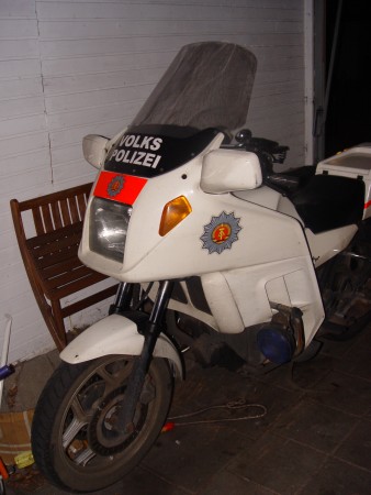

Ich habe eigentlich noch keinen Unterschied zwischen einem
Volkspolizisten auf der Schwalbe oder einem auf der BMW gemacht.
Das sind in meinen Augen alles frustriete Existenzen mit einem
ausgeprägten Selbstmitleid und extremen Profilneurosen.
Also unser aller Mitleid, so zusagen.
Micha
