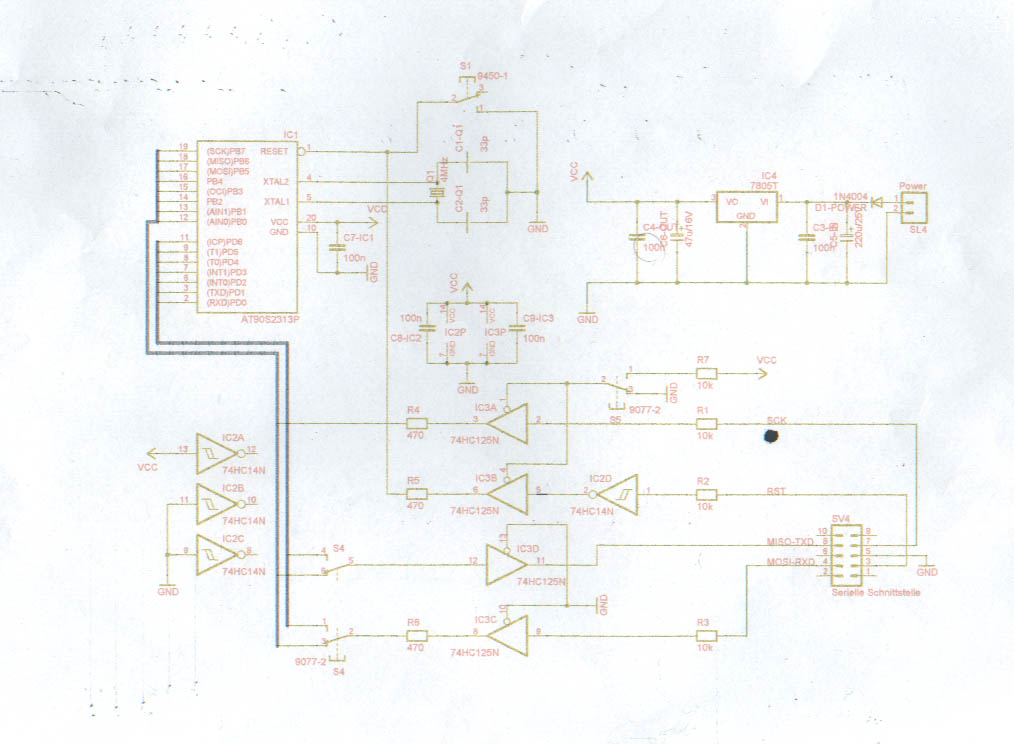

von Perilex (Gast)
Danke aber eine Innenbeschaltung brauche ich nicht :)
Ich tu mich damit nur relativ schwer und dachte an einem Bild oder
Schaltplan würde ich genau sehen was ich falsch gemacht habe.
Warum ich frage:
Ich habe ein Board mit nem mega16 aufgebaut aber ich bekomm den einfach
nicht programmiert weil der Quarz einfach nicht schwingt. Ich hab 33pF
mit mehreren Quarzen probiert (2,5MHz, 4MHz, 10MHz und 16MHz) aber
keiner schwingt. Müssen die PINs 30, 31, 32 (AVCC, AGND und AREF)auch
angeschlossen werden?
von Stefan Kleinwort (Gast)
Der Quarz schwingt auch nicht, wenn Du ihn ab Werk bekommst. Default ist
der interne RC-Oszillator eingeschaltet, an den XTAL-Beinchen tut sich
dann nichts.
Programmieren sollte aber schon gehen. Tippe auf einen Fehler in Deiner
Programmierbeschaltung.
Der ATmega läuft, sobald er GND und VCC angeschlossen hat.
Stefan
von Perilex (Gast)
Ich habe mir an den beinchen MISO MOSI SLC Leuchtdioden angeschlossen um
zu erkennen ob sich am ATmel was tut. DIe einzige Diode die nicht
leuchtet ist die MISO. Ich habe den mega16 wie im Schaltplan so
beschaltet nur halt nicht mit dem AT90s aber die Programmierschaltung
ist auch mit den HCTs
